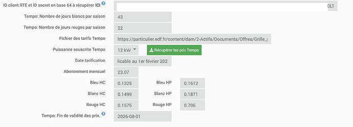

salut,
En ce jour de changements de tarifs d’électricité, (rappel c’est habituellement le 1er Février et le 1er Aout) : petit message pour dire MERCI.
L’option (même si elle est manuelle) pour « Récupérer les prix Tempo » chez EDF a bien fonctionné :
(rappel : il faut mettre à jour manuellement la date de fin de validité)
Grand merci à @jpty et @Noyax37.

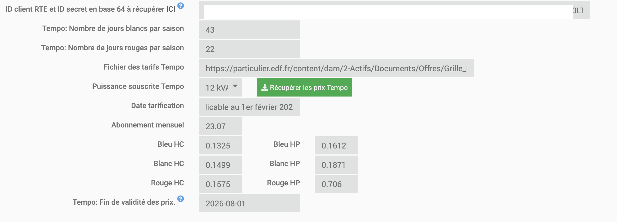

Tarifs 1er Février 2026 :

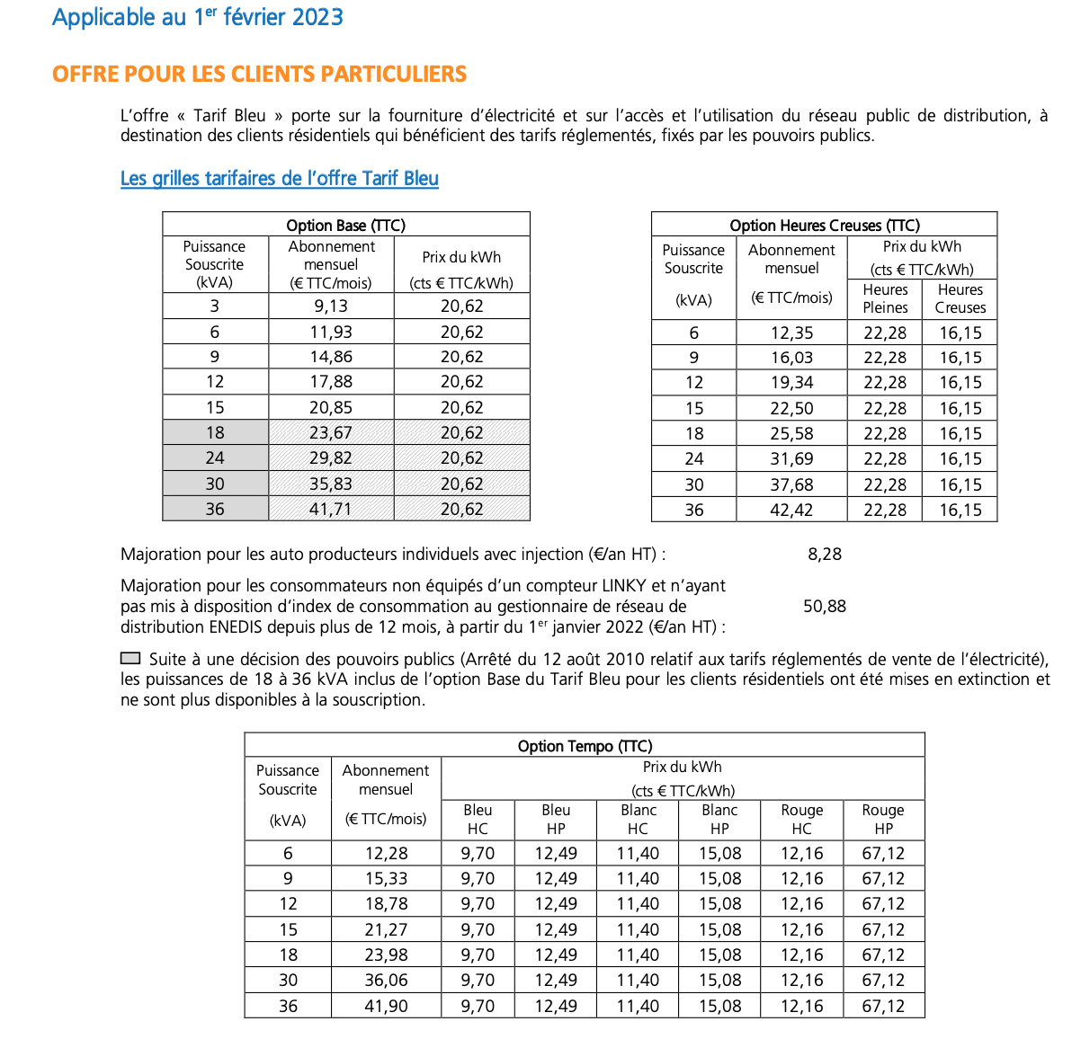

Tarifs 1er Février 2023 :

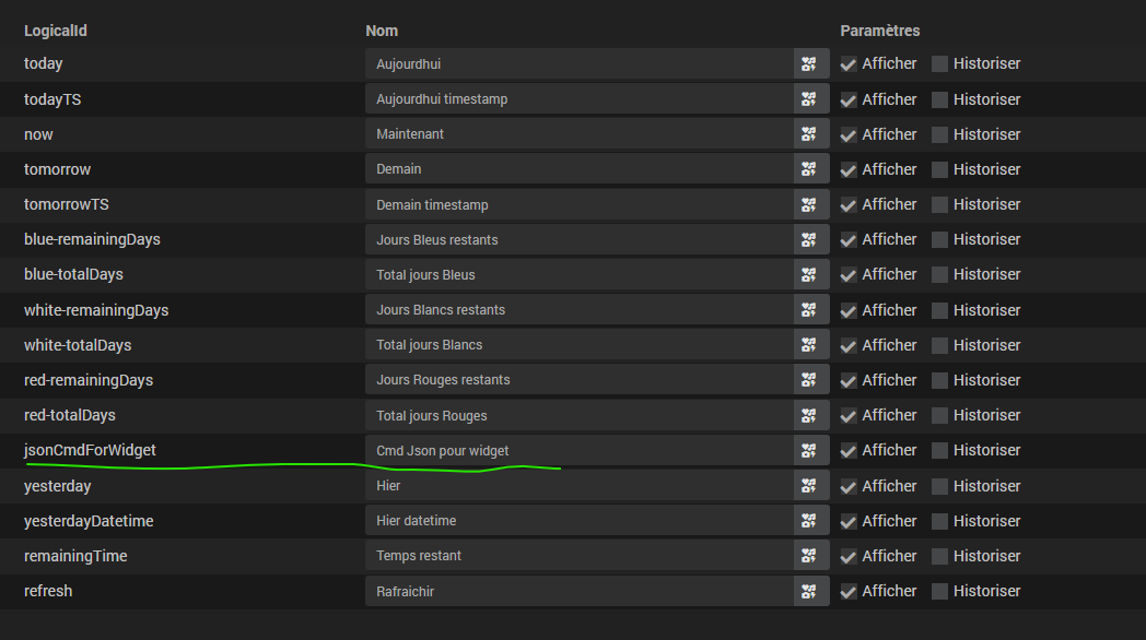

C’est déjà le cas !

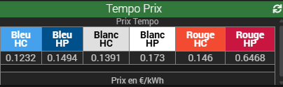

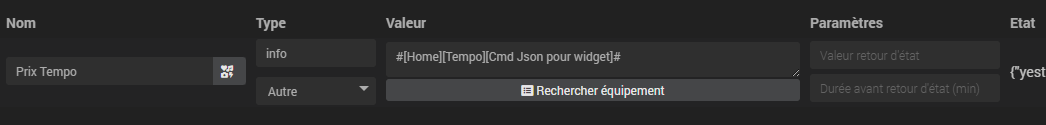

Ensuite suffit de créer un virtuel et d’appeler cette commande
Choisir le widget qui va bien
Et on a cela sur le dashboard
Les prix ne sont pas à jour.
Le virtuel génère une erreur après mise à jour du plugin.
Il n’est pas nécessaire de créer un virtuel, il suffit de créer un nouvel équipement dans le plugin sans template et en n’affichant que cette commande avec le bon widget.
