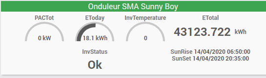

Ensuite, avec le plugin MQTT de Lunarok, je récupère les infos et ça donne ceci (après quelques customizations)
Sympa le design : bravo.
