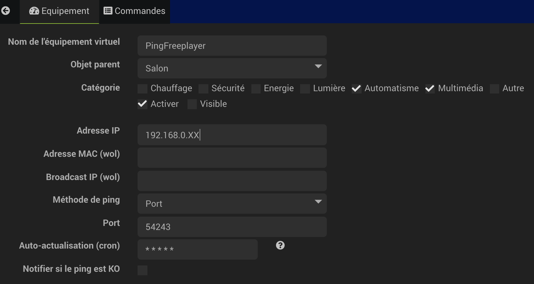

Configuré comme suit :
  • Sur l’IP de votre player, qui lorsque celui est allumé ouvre le port 54243 pour interroger un fichier xml

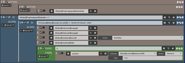

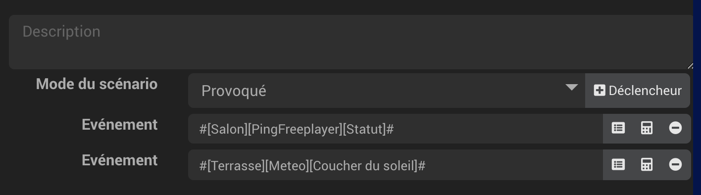

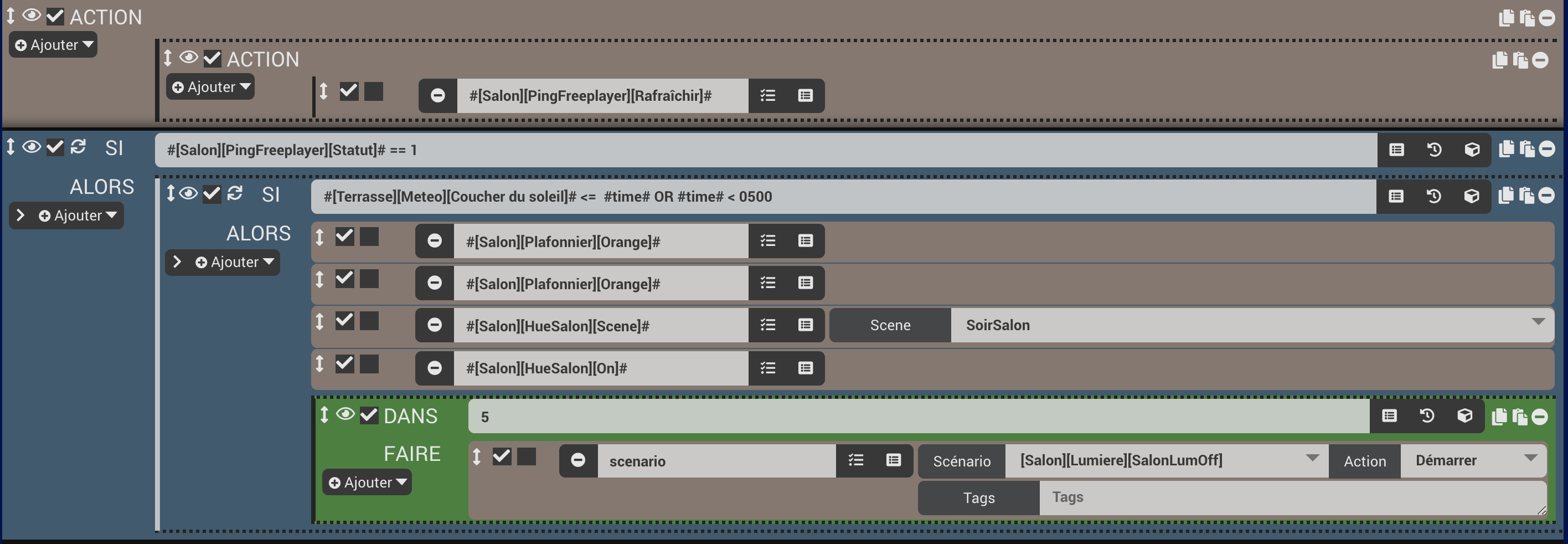

J’ai donc pu déclencher mon scénario d’éclairage lorsque la TV est allumée lors du coucher de soleil ou à l’allumage de celle-ci après le coucher de soleil jusqu’a 05 h 00 comme ci-dessous :
Vous pouvez constater qu’au début du scénario j’effectue un rafraîchissement du ping au moment du déclenchement de l’un des deux événements pour éviter une latence d’1 minute max. Car le plug-in Network ne permet pas de descendre en dessous de 60 seconde.
