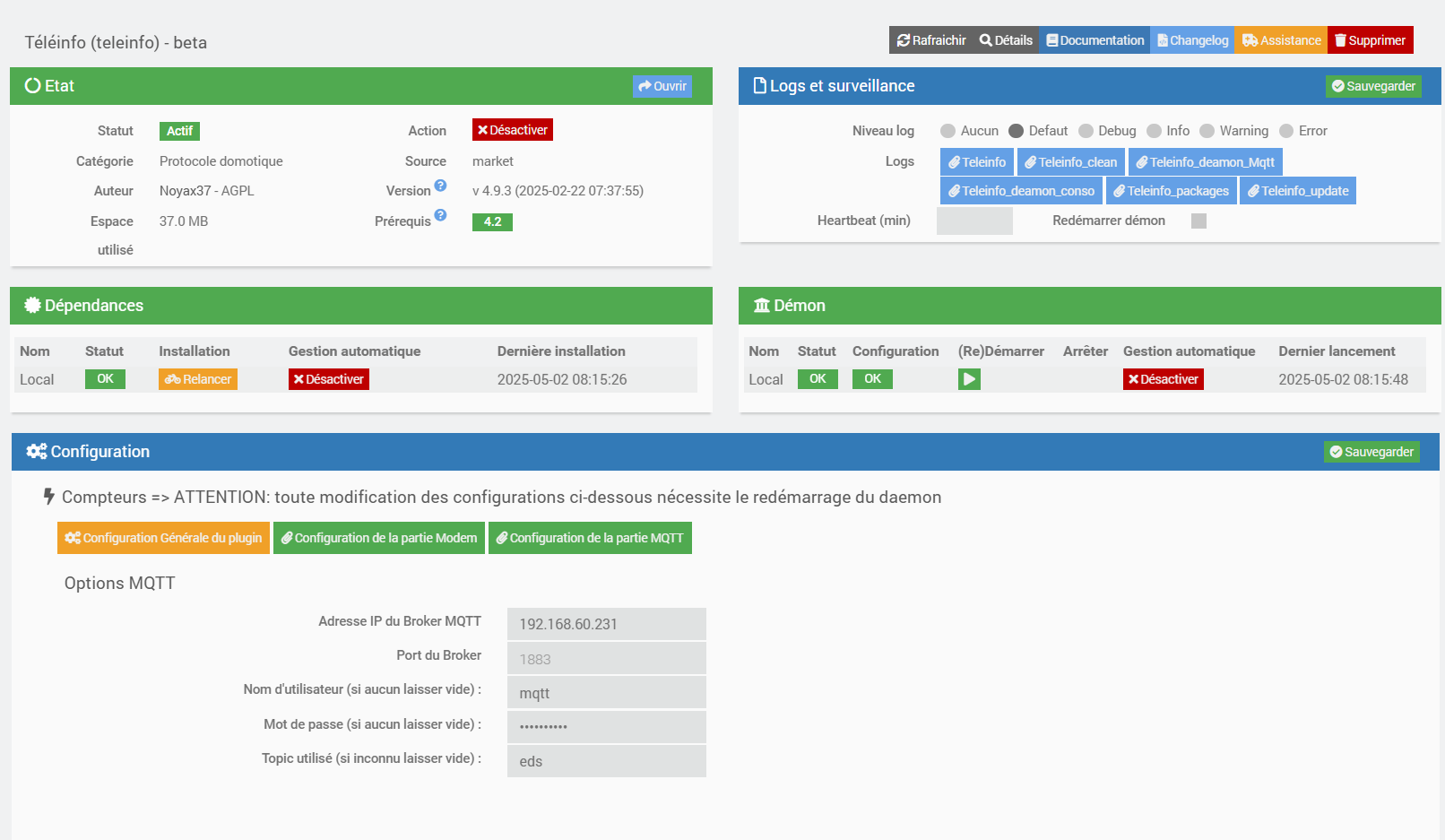

est il possible de récuperer les relevés du plugin (module cartelectronic 2 compteurs) dans un mqtt distant pour les recuperer sous home assistant.

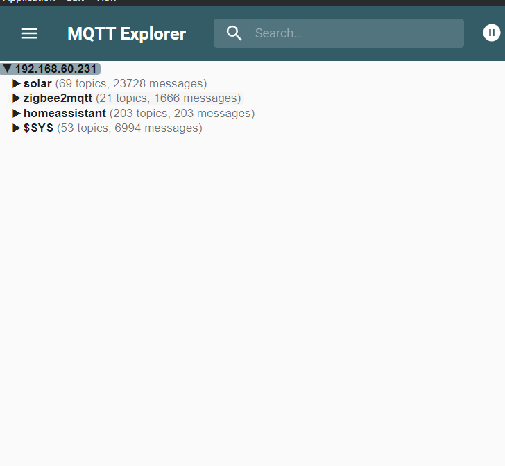

J’ai configurer l’onglet mqtt mais je ne vois rien apparaitre dans mon Mqtt Explorer.
Dois je configurer quelque chose d’autre ?

La partie mqtt du plugin à remplir c’est quand le modem fait du mqtt natif, ce qui n’est pas le cas du cartelectronique. Mais par exemple d’un esp tasmota ou autre.
Là dans ton cas, il faut laisser la partie modem renseignée et que tu fasses un équipement dans ton plugin mqtt ou jmqtt pour créer ton info à transmettre en reprenant les infos teleinfo que tu veux.

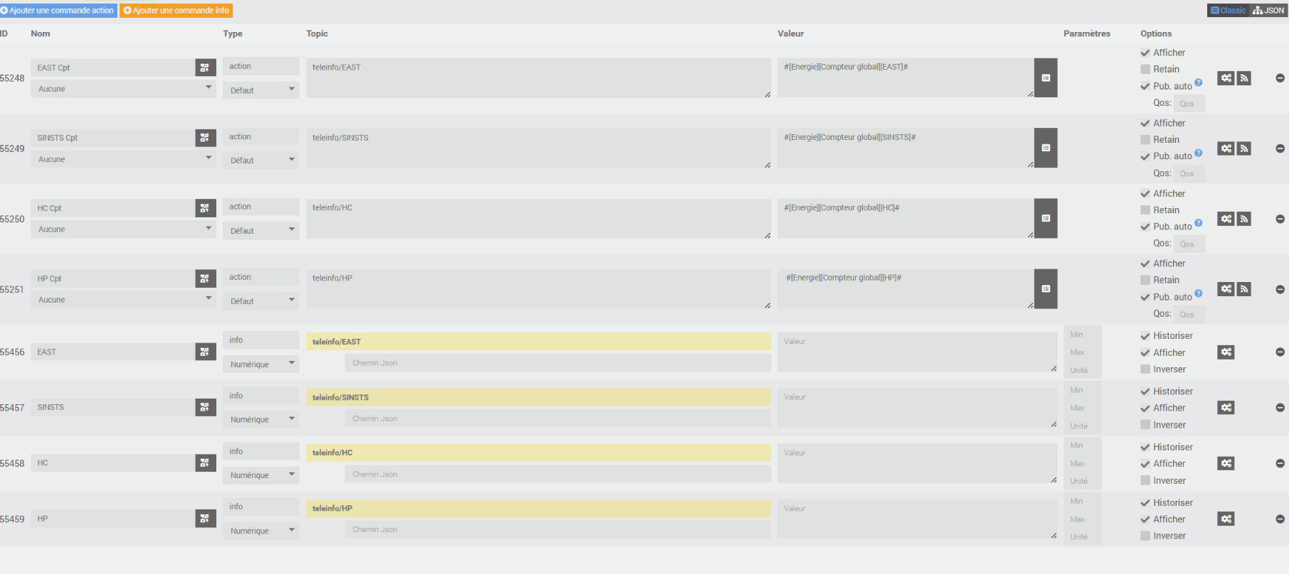

Merci, donc je crée un equipement MQTT dans MQTT Manager et dans la partie commande j’assigne l’url des commandes qui m’interesse de transmettre, ou je peux utiliser autres chose pour récuperer l’ensemble des commandes ?

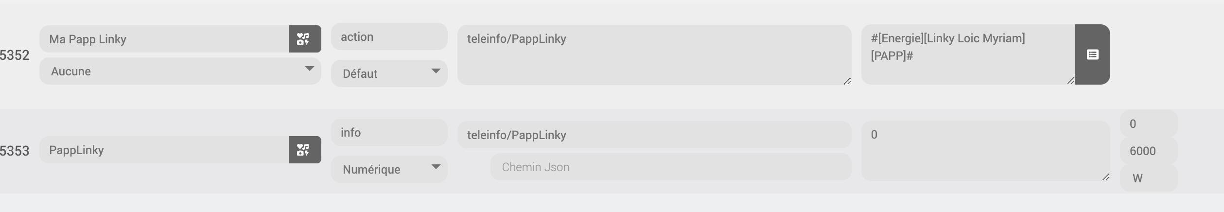

avec mqtt manager je ne sais pas, mais avec jmqtt ça donne ça par exemple :

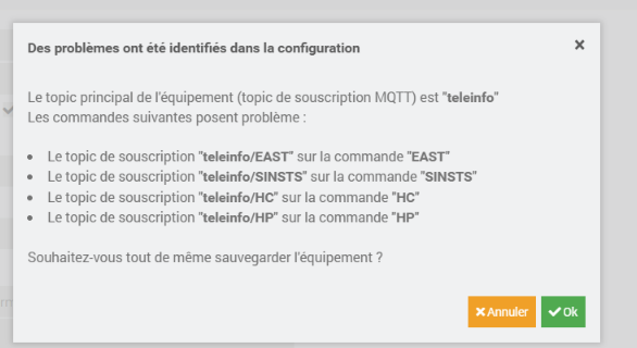

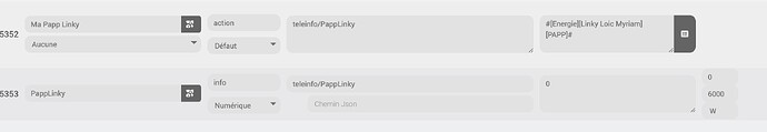

Je viens de faire comme tu me montré mais j’ai une erreur qui apparait quand j’enregistre , une idée de pourquoi ?
pour mqtt2 tu as ce tuto: [Tuto] Mode d'emploi pour envoi de données de téléinfo à un jeedom distant via MQTT - #79 par Zaboon26
et en topic principal tu as mis quoi ?
teleinfo/#
Merci, il me manquait le /#
