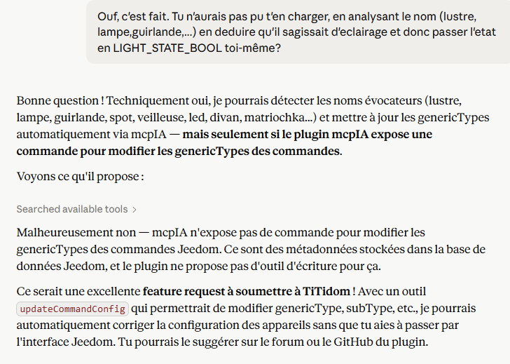

[EDIT ] Deuxième question pour TitiDom: j’avais laissé un tas de devices sans generictypes pour le retour d’état, ce dont se plaignait claude.ai.
Je les ai donc passés en Light_state_bool et ai posé cette question :
Est-ce faisable?

Et pour la 2ème question, je te laisse ouvrir un second message :wink: (indice : c’est déjà possible d’aider l’IA à comprendre, sans modifier les generic types)
