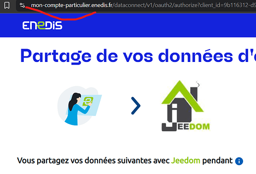

J’ai l’impression que l’inscription de Jeedom à Enedis passe via un compte Particulier.
N’est-ce pas une piste ?

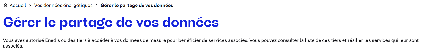

Comment donner l’autorisation au compte Professionnel ?
Je en trouve pas Jeedom sous :
Normal ?
