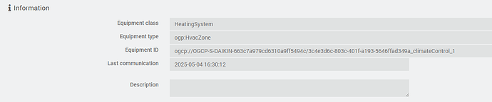

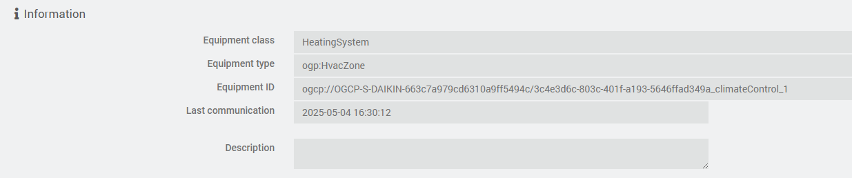

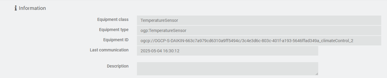

si j’ai bien compris, voici les copies d’écran :
OK merci.
Donc dans l’équipement de type « ogp:TemperatureSensor », vous avez la commande info:
core:TemperatureState
qui, selon moi, doit correspondre à la température ambiante au niveau du capteur.
puis dans l’équipement de type « ogp:HvacZone », la commande info:
qui doit correspondre, toujours selon moi, à la température intérieure dont la cible est fixée par l’association des commandes info/action:
core:TargetTemperatureState
setTargetTemperature
Les mesures/valeurs observées sur votre équipements devraient correspondre à ces hypothèses. Cela est facile à vérifier.
