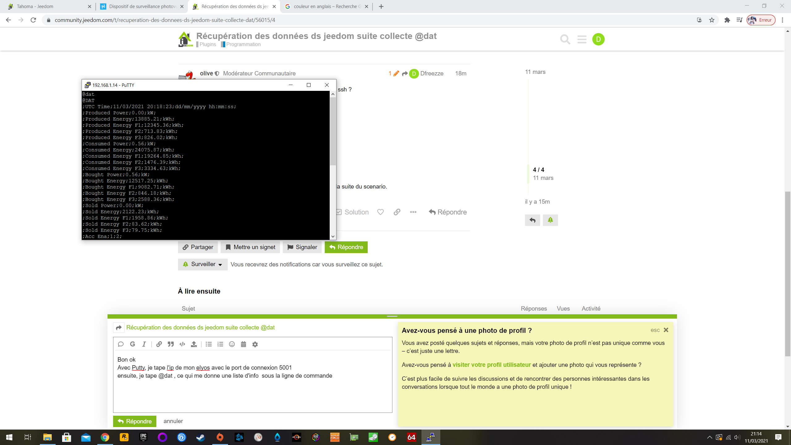

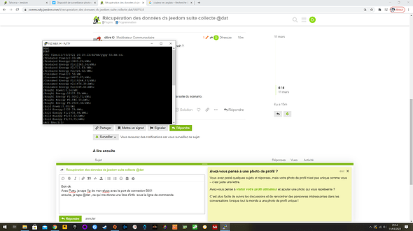

Avec Putty, je tape l’ip de mon elyos avec le port de connexion 5001
ensuite, je tape @dat , ce qui me donne une liste d’info sous la ligne de commande

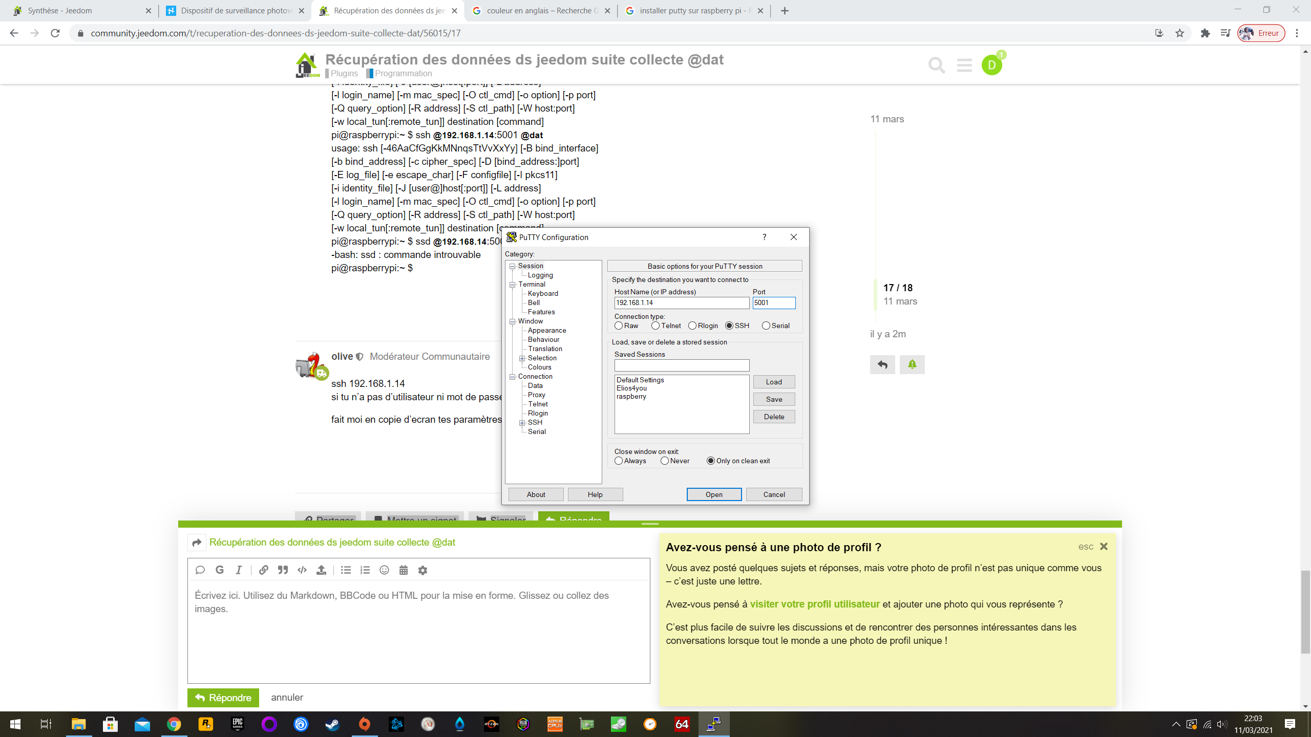

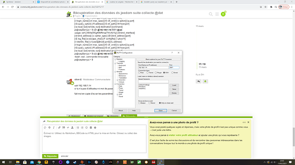

ssh 192.168.1.14
si tu n’a pas d’utilisateur ni mot de passe
fait moi en copie d’ecran tes paramètres puty de ton win pour elyos
login as: pi
pi@192.168.1.125’s password:
Linux raspberrypi 5.10.17-v7l+ #1403 SMP Mon Feb 22 11:33:35 GMT 2021 armv7l
The programs included with the Debian GNU/Linux system are free software;
the exact distribution terms for each program are described in the
individual files in /usr/share/doc/*/copyright.
Debian GNU/Linux comes with ABSOLUTELY NO WARRANTY, to the extent
permitted by applicable law.
Last login: Thu Mar 11 21:36:11 2021 from 192.168.1.25
pi@raspberrypi:~ $ ssh 192.168.1.14
ssh: connect to host 192.168.1.14 port 22: Connection refused
