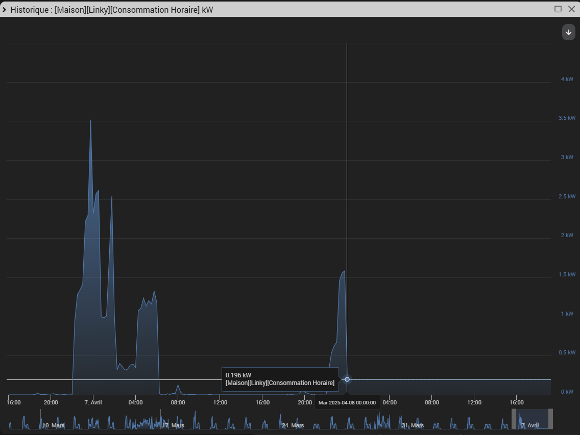

Le plugin Enedis ne fournit pas les informations de consommation horaire en temps réel mais une fois par jour, à 5h du matin (chez moi) pour toute la journée précédente.
Il faudrait plutôt un plugin qui sait lire l’information TIC du compteur Linky je pense.
Ou alors une mesure de puissance via un tore directement sous le disjoncteur d’abonné.

Je crois que Hello Watt propose quelque chose aussi, mais je ne sais pas sous quelle forme.
Si c’est via Enedis, il y aura aussi ce décalage
