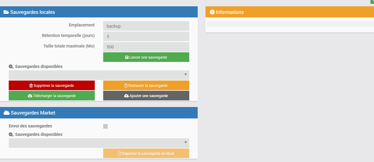

Bonsoir, J’ai mis à jour ma box ATLAS (de Débian 10 à 11 ). Ensuite j’ai voulu récupérer ma sauvegarde en utilisant la procédure " ajouter une sauvegarde" . Là, Jeedom rame, je ne vois pas apparaitre mon fichier dans « sauvegardes disposnibles »
Est ce que quelqu’un aurait une idée de ce qu’il faut faire ?
Bonne soirée
Ouvrez une nouvelle fois votre Jeedom dans une autre fenêtre du navigateur pour voir si votre sauvegarde apparaît
Merci pour votre aide,
j’ai l’ai ouvert dans une seconde fenêtre. Rien n’apparaît

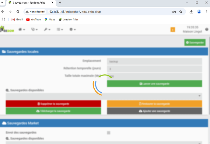

Voici le deuxième écran
Bonsoir.
Il faut cliquer sur le bouton « Ajouter une sauvegarde »
bonsoir Fabrice et merci
Je l’ai fait , mais ensuite Jeedom rame il n’arrive pas à rapatrier le fichier .
Vous êtes sur quel type d’ordinateur ?
Faites ces manipulations depuis un autre navigateur et sans extensions.
Ordinateur ASUS Intel(R) Pentium(R) CPU N3710 @ 1.60GHz 1.60 GHz
4,00 Go .Windows 10
A présent j’ai ouvert Jeedom avec Microsoft EDje, le problème est le même
J’essaie avec l’éditeur de fichiers dans système dossier Backup ."envoyer fichier " mais ça ne charge pas
Vous avez un antivirus spécifique ?
Des extensions dans le navigateur ?
Redémarrez votre boxe et testez de nouveaux et n’hésitez pas à tester depuis Edge en mode sans échec.
J’ai mis à jour Windows 10, j’ai redémarrer ma box, et j’ai réussi à charger et installer ma sauvegarde Hourra et Merci .
