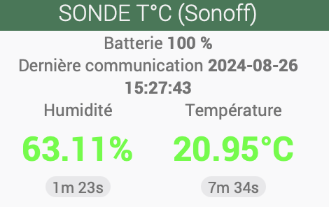

J’essaye désespérément de créer un virtuel pour afficher la durée depuis laquelle un équipement a envoyé sa dernière valeur (ça c’est ok avec valuedate/collectdate…) mais j’aimerai le formater sous le même format que la fonction « Time Widget » d’un widget créé.
En gros, plutôt que d’avoir la valeur "dernière remontée d’info’ du haut, j’aimerai récupérer le format de l’info du bas, fournit par TimeWidget :
J’ai trouvé beaucoup de forums parlant de la remontée d’info, de calculs ou autres, mais je n’ai pas compris comment avoir le format « décompte » ==> plutôt qu’une date/heure, une durée.

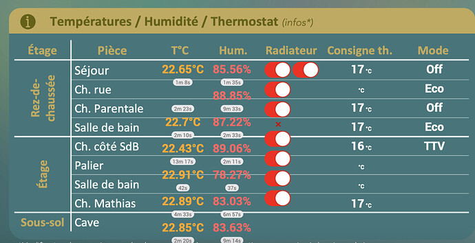

Pour illustrer, voici le fameux design avec l’indication TimeWidget qui prends 2 lignes :
Dans l’idéal, ce que j’aurais appréciécier est de pouvoir déporter à côté (et pas en dessous) cette donnée ==> si je réduit la taille du texte, l’info TimeWidget va devenir trop petite.
J’avais aussi pensé à créer un widget qui affiche un picto de type « warning » si la donnée à plus de x minutes (ex : plus de 120 min), mais bcp moins précis / compréhensible par quiconque.

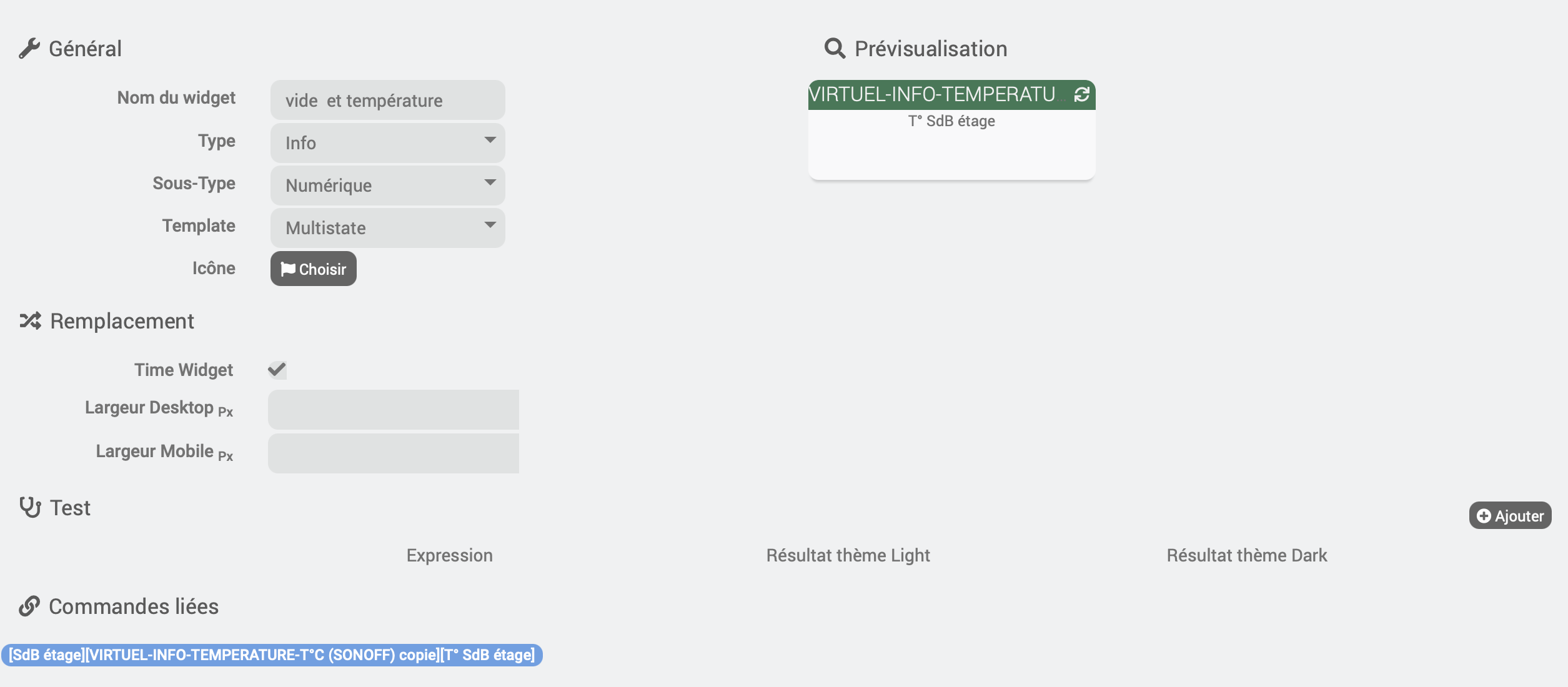

En revanche, l’idée proposée par @Henri est la première que j’ai testé mais sans résultat :
Tu peux creer un virtuel = la valeur que tu souhaites surveiller
Creer un widget avec pas d’icône mais où tu coche la case tu temps
Tu appliques le widget « vide & temps » sur le virtuel
Ça donne ça :
Y’a t il quelque chose que j’ai mal transcrit ?
Bonsoir
il faut mettre une dim pour l’icone + un test (même idiot. ici >10000 pour une valeur qui va jusqu’a 30)

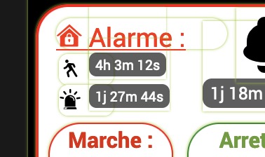

J’avais fait cela (mais sur un binaire) pour mon design de résumé (mvt dans maison)
A coté des icônes, ça fait très chouette :slight_smile:
Capture d’écran 2024-09-02 à 22.25.30
(ici en mode édition, on devine les différentes parties qui compose l’ensemble)
Merci beaucoup @Henri ! c’est exactement ce que je cherchait (et mieux encore :slight_smile:)
