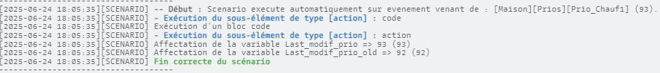

Voilà le contenu du log :

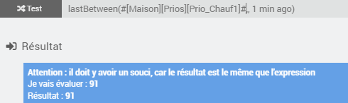

Ce que je ne comprends pas, c’est que si j’utilise le testeur d’expression avec la commande en dur, j’ai bien un résultat.
(au passage, je suis obligé de laisser vide le 2è argument de Lastbetween sinon, la commande me retourne une valeur vide… pas très logique mais en l’état, ça fonctionne)

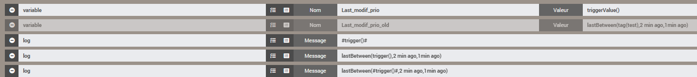

Tu peux écrire dans un log pour voir comment jeedom l’interprète ?
Sinon peut être passer par un tag intermédiaire qui contiendrait #trigger()# et tu ajoute ce tag dans ta formule ensuite ?
Pour le tag, j’avais pas testé mais j’étais passé par une variable. Ca semble avoir le même fonctionnement et du coup, ça ne fonctionne pas mieux.
Pour ce qui est du log, là ça m’intéresse car effectivement j’ai des doutes sur l’interprétation des expressions. J’ignore hélas comment procéder, je veux bien des infos.

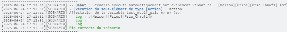

Ben plutot que d’utiliser la commande variable pour mettre à jour une variable, tu utilises la commande log
OK, merci
Hélas, rien de bien concluant :
Tu ne pourra pas le faire, lastBetween attend un id en paramètre, hors tu lui envoie le humanName ( [piece][equipement][commande] )

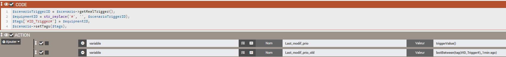

Finalement en tâtonnant un peu et en récupérant du code à droite à gauche, j’ai réussi à me débrouiller à récupérer l’ID :
$scenarioTriggerID = $scenario->getRealTrigger();
$equipmentID = str_replace('#', '', $scenarioTriggerID);
$tags['#ID_Trigger#'] = $equipmentID;
$scenario->setTags($tags);
Et ça marche !!
Merci à tous pour votre aide !
