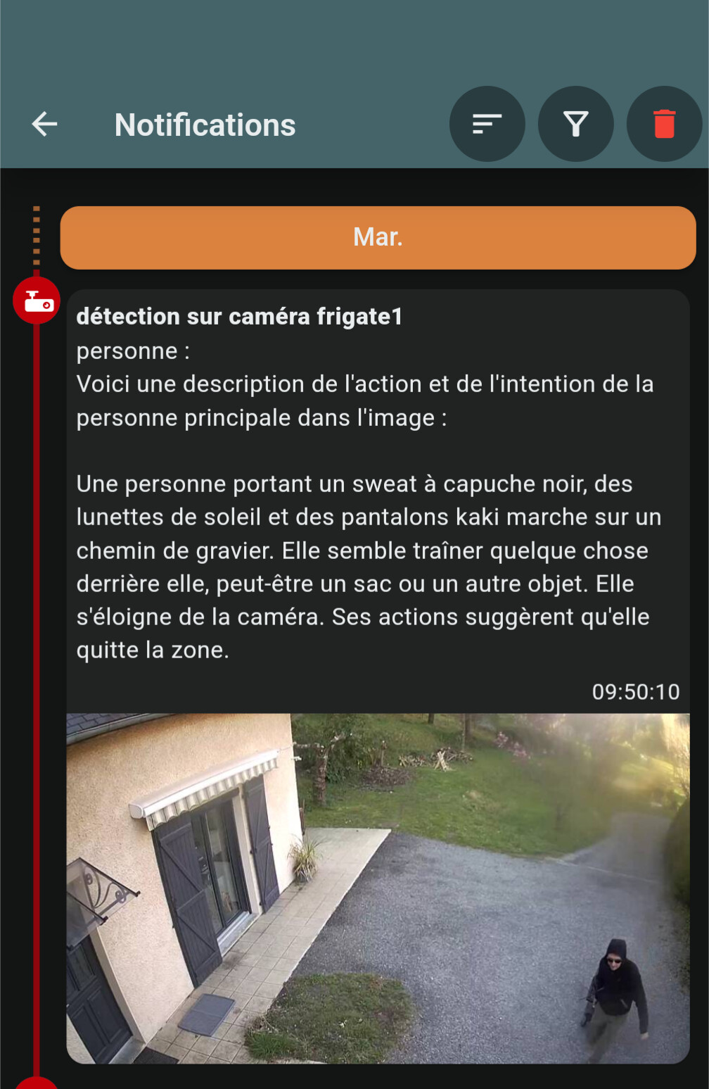

après moultes efforts sur l’installation de frigate et de la clé coral, j’ai réussi à intégrer mes caméras, à générer une description via un prompt dans frigate lors d’une détection.
J’utilise genai avec gémini mais je pensais que la coral ferait ça en local. mais bon peut importe même si j’aurais aimé ne pas uploader mes snapshots !
Avec le plugin (dont je remercie le créateur) j’ai réussi à envoyer un snapshot par télégram via jeedom et le score de reconnaissance.
Je me pose juste la question de comment envoyer la description IA générée par frigate sur jeedom. (ou dit autrement, est-ce que frigate l’envoi via mttq…? je pense que oui car j’ai vu des captures de personnes qui ont la description IA dans leur notifications)

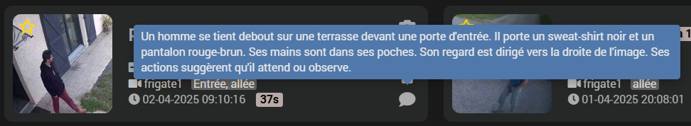

Une maj est disponible avec la description.
Tu la verra sur la page des évènements au survol de l’icone discussion :

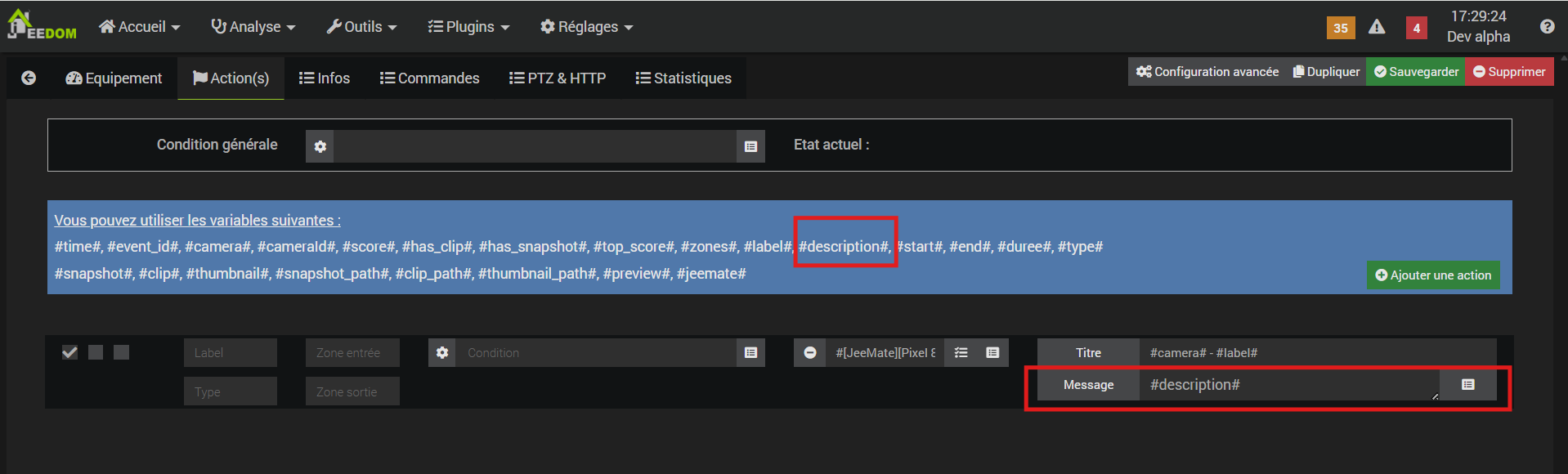

Et tu peux l’utiliser dans tes notifications avec la variable #description#

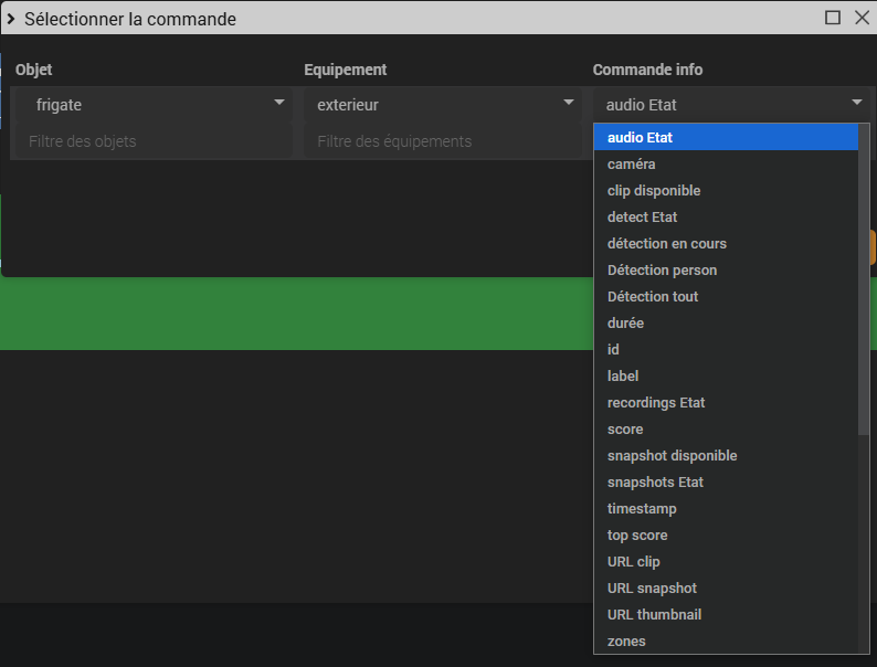

Je vois bien la description côté modal, par contre je ne vois pas la variable description dans la liste des commandes, j’ai essayé #[frigate][exterieur][description]# mais ça ne fonctionne pas…
est-ce que j’ai loupé quelque chose?
Comme toutes les variables du plugin, disponible depuis les actions de celui-ci.

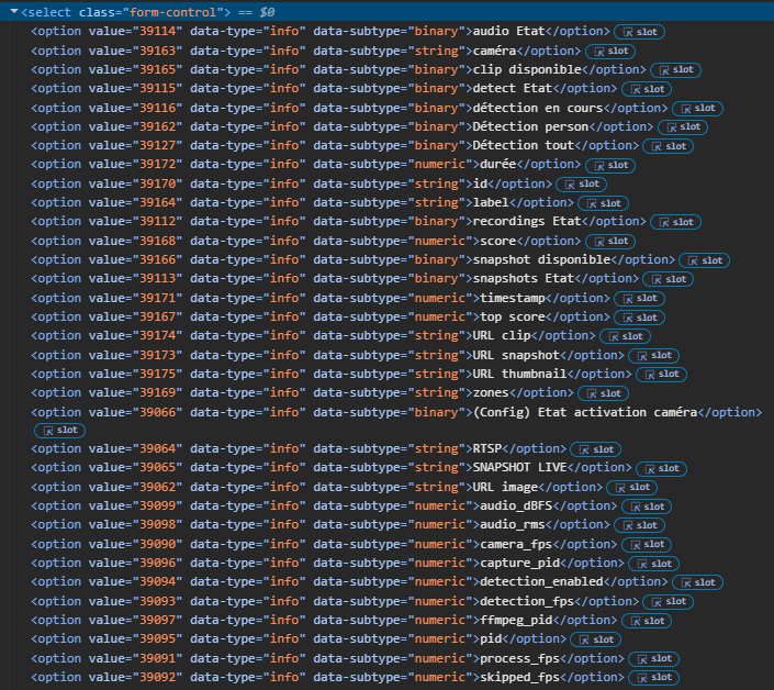

Je vous assure que je n’ai pas la variable description apèrs la mise à jour du plugin, voici le code css de la liste déroulante pour l’avoir en entier
Et moi, je t’assure que tu as bien une variable description :grin:
Toi tu attends une commande info avec la description, qui n’existe pas.
Effectivement ! merci ! mais je n’utilise pas les actions via le plugin mais un scénario général… je vais jouer avec une variable et la récupérer dans mon scénario mais c’est dommage!
