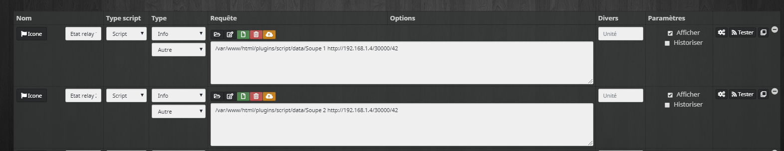

Autant pour moi,
je disais ‹ ‹ inversé › › car quand j’active les relais de 1 à 4, c’est les relais de 5 à 8 qui sont indiqués activés sur jeedom et inversement.
Ou par exemple si j’active le relais 3, ça sera le relais 7 qui sera marqué activé.

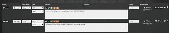

Oui en effet, mais il n’a pas fait f5 sur une page en /42 ou /43
essai avec quand tu met les relay:
1 a 4 de mettre /42 a la fin de tes commandes
5 a 8 de mettre /43 a la fin de tes commandes
avec ce code :
#! /usr/bin/env python3
import requests
from sys import argv
from bs4 import BeautifulSoup
if (argv[1] == '1') or (argv[1] == '5'):
v=4
if (argv[1] == '2') or (argv[1] == '6'):
v=6
if (argv[1] == '3') or (argv[1] == '7'):
v=8
if (argv[1] == '4') or (argv[1] == '8'):
v=10
print(0 if 'OFF'==BeautifulSoup(requests.get(argv[2]).content, "html.parser").find_all('p')[v].text.split()[1] else 1)
