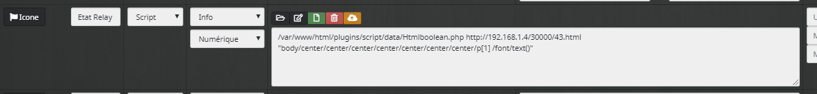

Normalement dans la partie de droite, en faisant un clic droit sur la balise sélectionnée - « font » en l’occurrence - et en choisissant Copy > Copy Selector cela donne directement la séquence à mettre. Je pense que tu auras le même enchaînement qu’on voit en bas, à savoir body > center > center > center > p > font
Le résultat de la requête est du texte qu’il faudra interpréter OFF ou ON C’est pour cela que rien ne s’affiche quand vous cliquez Tester. En passant par les engrenages à gauche de Tester, il y a
Pour accéder au relay suivant, il faut ajouter center > à chaque fois

Comme ça m’énervait tout à l’heure, j’avais commencé à partir d’un autre script que j’utilise, de type bloc code dans un scénario. J’étais arrivé à cela qui fonctionnait :
Je suis resté dans le plugin script.
Compte-tenu de la m… que fait l’extraction de données de ce html le mieux est que seul 1(ON) 0(OFF) -1(Inconnu,pb xPATH) -2(erreur nombre d’arguments) remonte
Mon script HtmlBoolean.php dans plugins/script/data

Seul petit dernier problème, les 4 derniers relais se trouve sur une 2 eme page mais avec la même adresse ip local et même port, et je n’ai pas leurs retour, je pense que l’ajout /center est limité à la 1ere moitié de relais
En effet, et si je rafraîchi la page en enlevant le /43 je reste sur la page des relais de 5 à 8, c’est pour cela que je précisais que c’était la même adresse, /42 sert a revenir sur les relais de 1 à 4.
Bon j’ai quand même tenté ceci pour le Etat relay 5:
