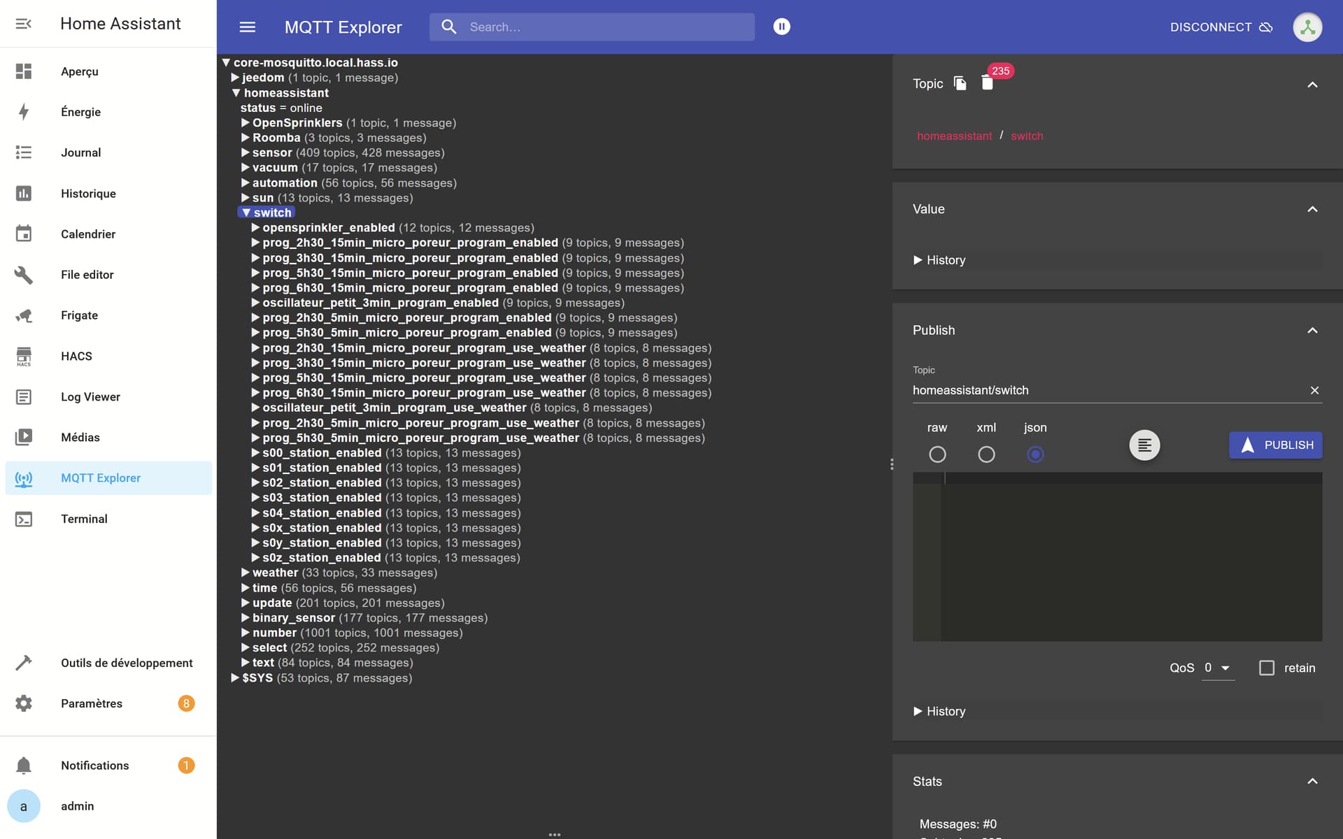

J’ai des commandes qui ce sont affichées.
Cependant, j’ai mon aspirateur qui ne partage pas ces commandes sur le broke mqtt.
Comment faire pour qu’il soit affiché?
J’ai bien les binary et les sensors de l’aspirateur mais pas les switch.
Merci de votre aide

Je n’avais pas fait de reglage et l’aspirateur n’apparaissait pas. J’ai mis dans le fichier config…yaml ce qui est dans la doc et cela ne fonctionne pas.
D’ou ma question. Car le discovery ne changera rien etant donnée qu’il n’est pas dans le broke.
Merci de votre aide

Dans ce cas, je vais regarder cela. Mais jaimerais malgrès tout comprendre pourquoi il n’apparait pas sur le broke.
