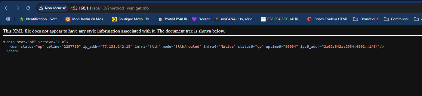

Oui je l’ai acheté. En fait je me suis posé la question hier car par je ne sais quel miracle l’ipv6 s’est désactivé sur la box, je voulais donc chercher un moyen de monitorer le statut qui est retourné dans l’exemple que j’ai donné.
Je pensais que ça serait le cas sur le plugin mais non :slight_smile:

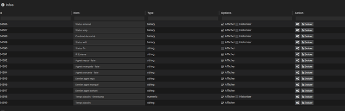

ok, je vais l’installer, je ne vois pas dévolution sur l’UI dans les infos dispos.
peut être resynchroniser et regarder dans la liste des commandes
Oui c’est ce que j’ai fait mais je ne vois rien :
euh, j’avais pas encore pousser la MAJ :thinking: :shushing_face:
Ca fonctionne j’ai bien récupéré l’ipv6 merci
Pourrais tu ajouter ça :
$wan_ipv6  = $wan['wan']['ipv6_addr'];//0
$wan_status6  = $wan['wan']['status6'];//0
$wan_uptime6  = (int)$wan['wan']['uptime6'];
Ca fonctionne :
Je ne sais pas comment ajouter ça sur l’UI :slight_smile:
c’est en secondes ?
Oui, mais j’ai pas pris le temps d’utiliser la conversion que tu as fait :wink:
