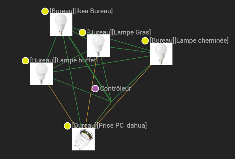

Depuis des semaines je galère avec mon réseau zigbee. Pour refaire un maillage et identifier un (des) module défaillant j’ai fait un reset de tous les équipements.
Certains ont été directement supprimés de zm2 et pour les autres j’ai forcé la suppression.
Je commence l’inclusion des modules routeurs du plus près de la box Luna et je m’éloigne.
Ensuite j’ajouterai les end device.
Il n’y pas d’outil pour identifier un module défaillant et il faut bien reconnaitre que dans les modules Zigbee ont peut faire des mauvaises rencontres…
Je sais que le schéma du réseau est à prendre avec des pincettes et le LQI aussi mais néanmois je me pose déjà une question après quelques inclusions :
Les 3 ampoules qui ont une liaison verte avec la prise Nous sont à 3 mètres d’elle est celle en vert à 1 m. Est ce que sur de si pétites distances le liaison peut se dégrader ou ce sont les prises Nous qui sont de piètres répéteurs ?
