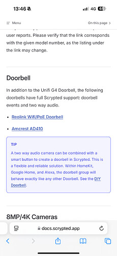

Merci nebz pour ta réponse.
Sur Homebridge j’ai trouvé 3 plugin:
  • homebridge-intercom
  • homebridge-ring (produit RING)
  • homebridge-eufy-security (produit EUFY)
En Théorie en ajoutant ces plugin avec un produit RING ou EUFY je devrais avoir le résultat attendu?
Je continue à te conseiller Scrypted. Ou encore mieux du natif HomeKit.
