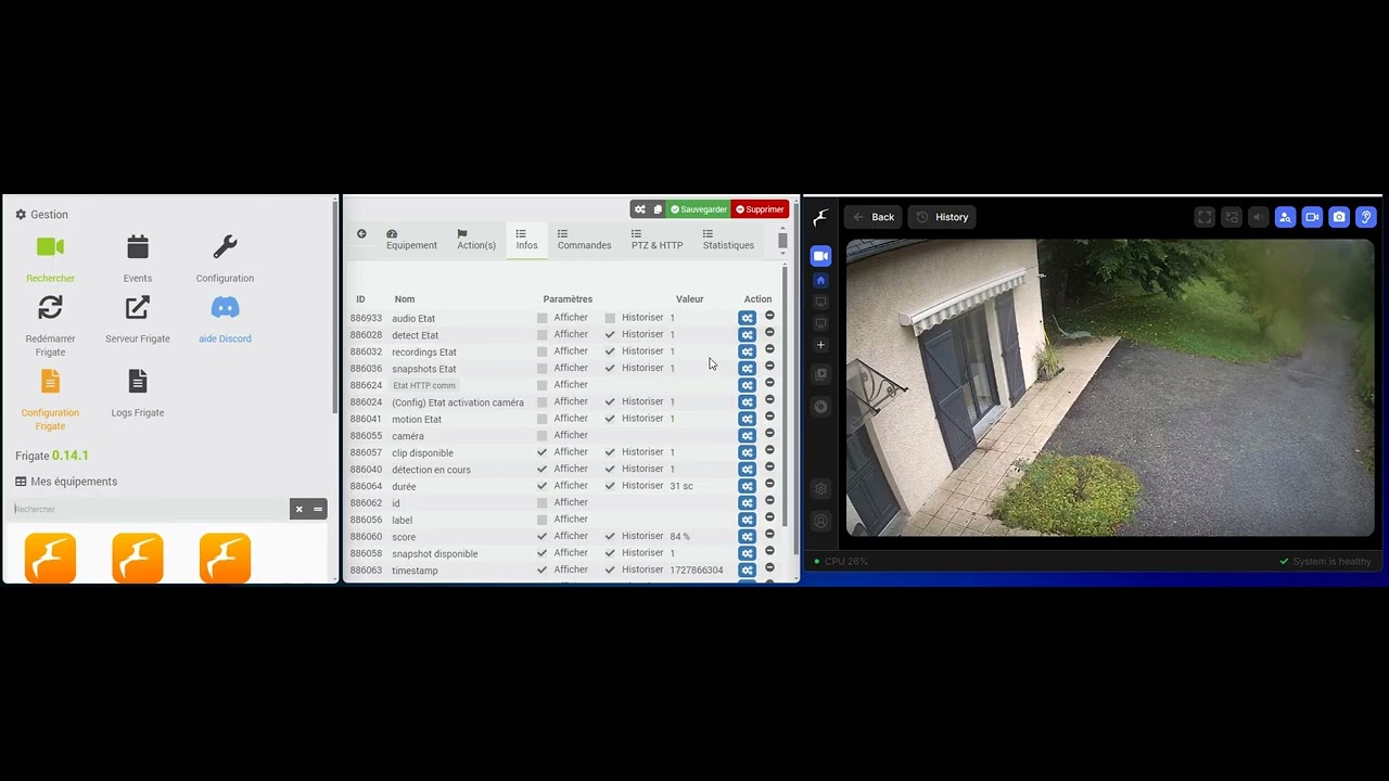

Je ne sais pas si c’est que chez moi ou pas, mais chaque fois que je lance l’action « Rechercher », les états des « Infos » sont remis à 1 alors que sur Frigate c’est toujours à 0. C’est normal ?

Je reviens sur ce sujet, car avec les modifications, tous les états reviennent maintenant à 0 après « Rechercher ». Si je reclique sur une icône d’action, ça me remet à 1, Frigate ne bronche pas car il était déjà sur l’état choisi. Testé avec recordings et détection.
bon il va me falloir tous les logs en mode debug car là je ne peux pas dire. j’ai effectué plein de test en activant/desactivant sur Frigate avec de lancer une recherche et cela me mets bien comme sur le serveur.
Donc j’ai du passé à coté d’une configuration que je n’utilise pas
Je crois comprendre, j’ai défini de façon global le detect, motion, record… et personnalisé pour chaque caméra des options spécifiques s’il y a.
Dans ton code, tu ne prends que les états déclarés sur les caméras, or j’en ai pas défini, on le voit bien dans le contenu de « $cameraConfig » que j’ai juste ça pour le detect pour un de mes caméras :
"detect":{"width":640,"height":480,"fps":5}
Ça me coute rien d’ajouter les « enabled » sur chaque caméra dans ma configuration, à toi de voir si tu veux gérer tous les cas de figure ![]()

Bref, j’ai modifié le code ci-dessous et ça fonctionne :
- $value["detect"] = $cameraConfig['detect']['enabled'];
- $value["recordings"] = $cameraConfig['record']['enabled'];
- $value["snapshots"] = $cameraConfig['snapshots']['enabled'];
- $value["motion"] = $cameraConfig['motion']['enabled'];
+ $value["detect"] = isset($configurationArray['detect']['enabled']) ? $configurationArray['detect']['enabled'] : $cameraConfig['detect']['enabled'] ;
+ $value["recordings"] = isset($configurationArray['record']['enabled']) ? $configurationArray['record']['enabled'] : $cameraConfig['record']['enabled'] ;
+ $value["snapshots"] = isset($configurationArray['snapshots']['enabled']) ? $configurationArray['snapshots']['enabled'] : $cameraConfig['snapshots']['enabled'] ;
+ $value["motion"] = isset($configurationArray['motion']['enabled']) ? $configurationArray['motion']['enabled'] : $cameraConfig['motion']['enabled'] ;
Par contre ça ne résout pas le problème initiale, car vu que ça récupère la conf, et si je change d’état entre temps et par X raison, je reclique « Rechercher » je perds le vrai statut, du moins tant qu’on a pas eu d’events. Dommage que l’état ne soit pas récupéré réellement depuis MQTT via les frigate/{cam}/{detect, recordings, snapshots, audio, motion}/state
