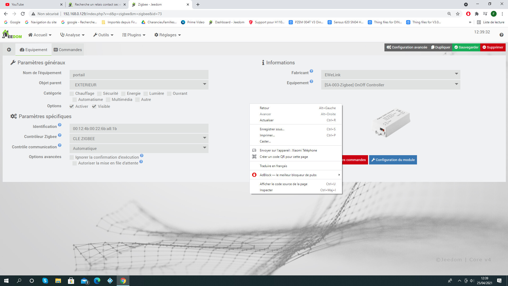

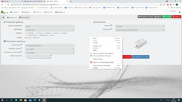

dans le plugin j’ai mis ca comme équipement
