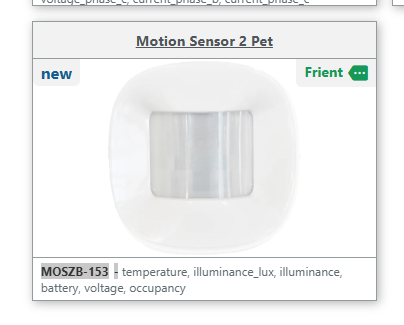

Je recherche un détecteur de mouvement avec réglage de la sensibilité (ou configuré de base pour ignorer les petits animaux, chiens et chats).
But : détecter l’approche d’une personne ou d’un véhicule dans l’allée du garage en vue d’allumer l’éclairage extérieur lorsque la nuit est tombée.
Je n’ai trouvé qu’un modèle chez Frient ( MOSZB-153) qui ne semble pas compatible Jeedom mais il est répertorié dans la liste des objets compatibles Zigbee2MQTT. voir ci-dessous
Quelqu’un a-t-il une autre idée, une idée pour tenter de faire reconnaître ce détecteur de Jeedom ?
