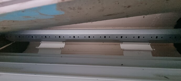

C’est des télécommandes Eldat ref : RT30E5001 malheureusement j’ai pas la marque des volets j’ai démonté aucune étiquette et seulement deux fils qui les alimentes. J’ai aucun boitier de contrôle accessible.
Tu dois avoir un bête récepteur altron easywave quelque part parce que je ne trouve pas de moteur easywave en VR ?
Dans ce cas, le moteur doit etre en DC avec inversion de phase pour changer la rotation du moteur (comme les moteur velux par exemple).
EDIT : Il semble que la motorisation soit voltec (racheté par FAAC en 2012)

J’ai juste une petite boite dans mon mur en 230V (a confirmer).
Sinon si c’est une motorisation Voltec comment je pourrais les contrôler ?

La photo ressemble beaucoup à une motorisation ALTRON BLACK
