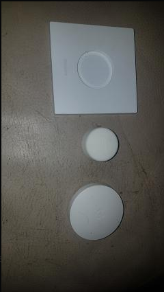

Même celui de chez Philips est aussi grand que le Xiaomi donc je doute que tu puisse trouver plus petit compte tenu de l’électronique et de la pile
Bonjour et merci pour la réponse.
Je n’avais rien trouvé, j’ai des boutons aqara et ikea et ils sont vraiment petits mais encore légèrement trop grand.
Je laisse encore le post ouvert si quelqu’un a une idée !
Alors je t’ai dit une bêtise concernant le smart bouton hue de chez Philips, il est beaucoup plus petit.
Et on peut faire un poil plus petit en custom càd en retirant la protection du Philips et en y collant une coque impression 3D par exemple.

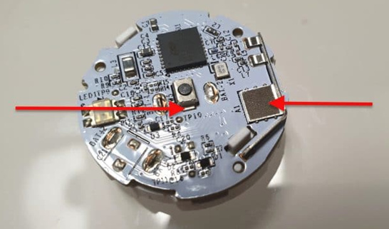

Mieux (ou pire selon le point de vue) en ne conservant que l’électronique du Smart Button et en montant en parallèle de son interrupteur intégré … un mini ou micro poussoir par exemple.
J’ai aussi fait avec des SONOFF SNZB-01 moins chers et tout aussi performant (même électronique de base que le Philips)
@Yves19 j’avais pensé a désosser le bouton comme ça on cache le partie circuit imprimé et on ressort un bouton poussoir de la taille voulue. Bonne idée ! Par contre faut faire des petites soudure !! LOL
@iPapy très belle trouvaille, je ne connaissais pas pourtant j’ai du HUE à la maison. Le bouton seul, sans la plaque de finition fait 3,2cm de diamètre. Par contre il est assez cher mais s’il convient à mon besoin alors banco !

Pour les soudures délicat oui compliqué non. Il faut juste être très appliqué et méthodique. Je crois que j’ai fait une 30aine de modules comme ça et aucune perte en ligne . Vu le prix des modules SonOFF on peut se permettre quelques loupés? Et ces modules SonOFF sont très performants. Pour deux fois moins chers qu’un module Smart Button et quatre fois moins cher qu’un module équivalent Legrand.

Pour les soudures :
- Fer avec panne 0.5mm, pouvant chauffer à 350°C
- un peu de flux de soudure (quelques goutes sur les supports à souder et sur les petits fils
https://www.amazon.fr/gp/product/B01MS04SO4/ref=ppx_yo_dt_b_asin_title_o09_s00?ie=UTF8&psc=1 - du fil de soudure sans plomb et avec de l’argent (Ag)
https://www.amazon.fr/soudure-Gifort-Colophane-Soudure-Électrique/dp/B07KK78F8G/ref=sr_1_5?__mk_fr_FR=ÅMÅŽÕÑ&dchild=1&keywords=multicore+soudure&qid=1605204944&sr=8-5 - quelques câbles de diamètre ad hoc
https://www.amazon.fr/Neuftech®-femelle-Dupont-Arduino-Breadboard/dp/B00M9XOCV4/ref=sr_1_16?__mk_fr_FR=ÅMÅŽÕÑ&dchild=1&keywords=cable+breadboard&qid=1605205407&sr=8-16
