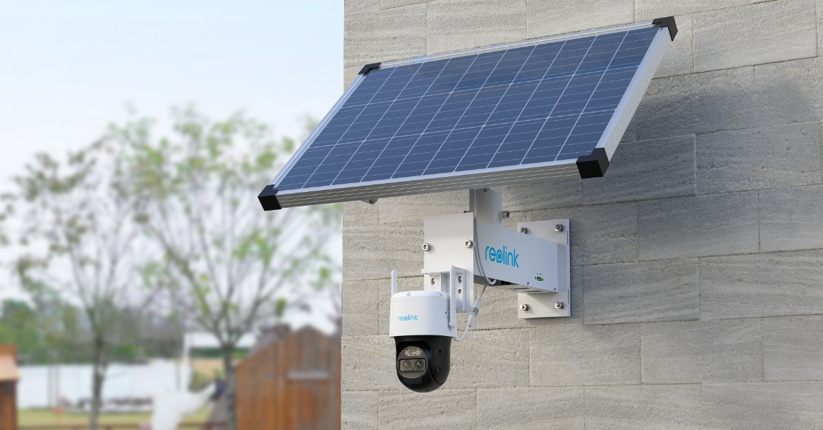

Une caméra solaire est obligée (pour des raisons de consommation d’énergie - 10 a 20 w, sur 10 h = 200 wh / 17000 mA.h en 12 v, ca commence à faire une belle batterie) de rentrer en sommeil entre chaque détections. Elle ne film pas en temps reel, ni n’analyse les images. Toute la partie video est désactivér, seul le capteur PIR fonctionne (comme un vulgaire capteur de presence qui eux ne consomment rien). Quand le PIR détecte, la video se réveille (se qui induit un petit retard / pas de video avec les X seconde avant détection).
Sinon, il faut ce genre de chose (ici chez reolink)
Mais on change de dimension et de prix
