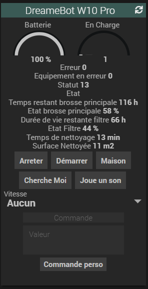

Merci pour le plugin, ça fonctionne bien.
Mais je ne trouve pas les infos pour certaines options.
Status : 13 ==> Signification ? Où puis-je trouver une liste ?
Etat : … ==> Est-ce normal que ce champ est vide ?
En bas de la fenêtre, les champs « Commande » et « Valeur » ==> Où puis-je trouver des infos sur les commandes et valeurs possible ?
Merci.

Ensuite en ssh, si tu as un roborock (sinon a adapter a ton robot) tu peux faire :
miiocli roborockvacuum --help
cela va te donner toutes les commandes possibles pour ton robot.
a tester pour voir si elles fonctionnent toutes avec ton modè…

Ok merci pour les infos.
Voici quelques liens utiles pour ceux qui cherche comme moi :
Cela m’a permis d’afficher la lsite des commandes disponibles
Tous les modèles n’ont pas les même commandes/paramétrage.
Ce site référence tous les appareils XIaomi, dans mon cas un aspirateur Dreame.
