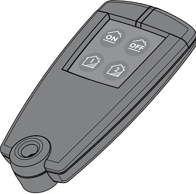

Le seul avantage de ce dernier, c’est que depuis la même commande porte-clés, je peux couper l’alarme et ouvrir le portail et le garage (mon épouse a également le médaillon mais associé à sa porte de garage)

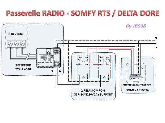

Concernant la passerelle IO Homecontrol, j’avais fais un montage équivalent pour mes volets Somfy de mon ancienne habitation (delta-dore ne propose pas récepteur à contacts secs, il faut donc relayer)
Du coup, je me dis que je pourrais faire un boîtier équivalent avec les 2 passerelles, mais c’est il y en a pour au moins 300€ de matériel « juste » pour un store et un Velux… l’avantage, c’est le même écosystème, l’inconvénient, c’est le même écosystème lol
