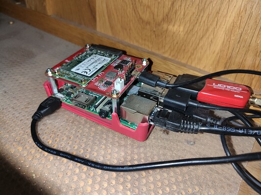

Bonjours à tous,
Je cherche un boitier pour mon rapsberry pi3 sur lequel j’ai associé une carte renkforce pour tourner avec un ssd :
Il existe beaucoup de boîtiers sur internet mais je ne vois rien qui pourrait correspondre à mon besoin.
Je suis preneur de tous modèles qui pourraient s’adapter :wink:
Merci d’avance !!

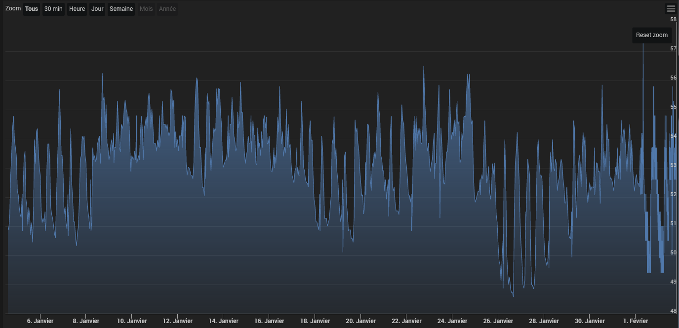

Salut Tous,
J’ai également le boitier element14, sur ma prod pour faire beau pour les yeux et le mettre à l’abri,
et franchement il est mal (très mal) conçu :
1/ Une fois que tu as pluggé le shield dédié, tu as une muraille (la barre des gpio avec le shield) entre le PI et les trous de ventilation. et tu as un véritable four entre le pi et le shield.
J’ai percé en frontal une grille avec un ventilo en entrée dessus, j’ai gagné qques degré mais je ne descend pas sous les 50°C, et le flux d’air vraiment pas optimisé…! (j’ai tous les radiateurs passifs dessus)
Avant de faire la modif, il m’est arrivé de planté le PI en température sur les canicules… pratique quant t’es en vacances à 1000 bornes de chez toi!
2/ ce qui est gênant pour une box domotique : une fois coupé du courant, il ne rédemarre pas automatiquement à la reprise (j’ai cherché si modif possible, à priori le workflow de démarrage est inaccessible, il y a il parait un tricks en soudant un condo sur le bouton power, mais pas encore essayé…)
bref très joli, mais je ne recommande pas du tout !

Je me suis contenté de coller des dissipateurs passifs sur tous les chipsets et je n’ai jamais eu de problème de température. Sinon, le boîtier est strictement d’origine depuis 18 mois sans aucun problème.
La seule modif que j’ai eu à faire sur ce boîtier est la soudure d’une tantale sur la piggy-board pour permettre le redémarrage automatique du RPI après reboot.
Avoue, tu vis en Sibérie et tu as ton matériel enterré dans le permafrost!
Tu l’utilises pour jeedom?
Le miens est au dessus d’une étagère dans une pièce de vie, ce n’est pas l’idéal pour sur.
ceci dit, les flux ventilatoires sont mal conçu. Il n’y a rien qui permette à la chaleur de sortir, si ce n’est les inserts des ports hdmi/jack.
si tu as plus d’info, je suis preneur, je n’ai jamais lu qu’une réponse dans un thread obscur mentionnant ça.
