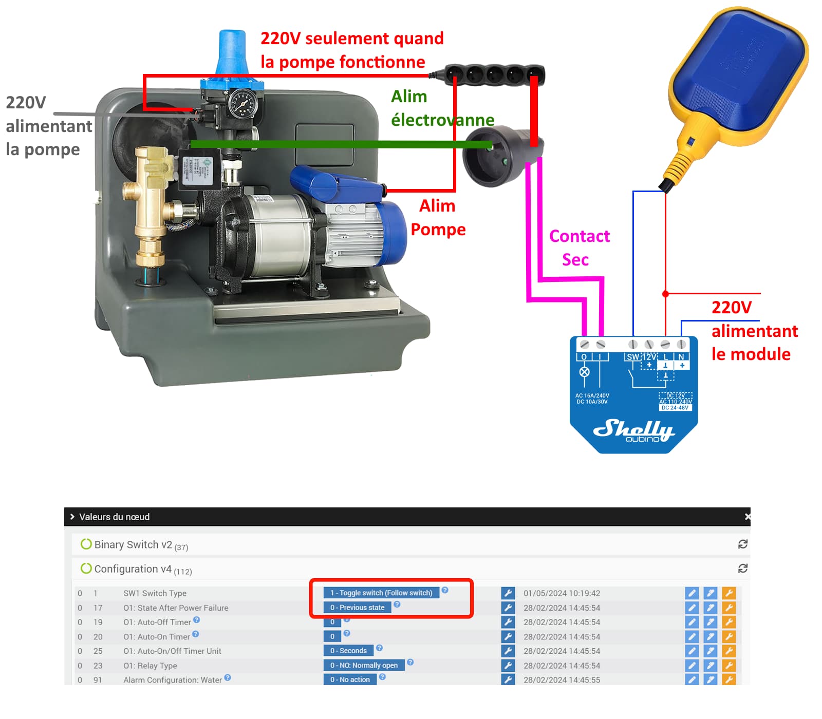

Je me permets de répondre aujourd’hui pour ceux qui se poseraient encore la question. J’ai longtemps cherché à domotiser mon flotteur pour savoir s’il y avait de l’eau dans la cuve ou pas (sans avoir le niveau). Sachant que la pompe (V25K) est dans ma maison. Le flotteur ne fait en fait office que de contact sec (perpendiculaire = cuve vide = pas de courant, horizontal (flotte) = cuve avec de l’eau = courant). Le flotteur donne en fait du courant (ou pas) à l’électrovanne (21a2kv30). En fonction de l’électrovanne (avec courant ou sans courant), la pompe utilise soit l’eau de ville, soit l’eau de la cuve.
Personnellement j’ai essayé deux systèmes qui n’étaient pas très fiables :
Mesurer le courant du fil du flotteur à l’aide d’un arduino et un module dont le câble passe à l’intérieur, relié en USB ensuite à mon raspberry pour récupérer l’information. Cela n’a jamais vraiment marché, car le module me disait qu’il y avait systématiquement du courant (même si ce n’était que très léger). Et cela fait beaucoup de montage et de code.
J’ai deux compteurs d’eau contact secs (il m’en manque un sur celui qui donne à la cuve l’eau de ville). J’en ai un à la sortie de la cuve (qui prend donc eau de ville + eau de cuve) et un autre à la sortie de la cuve (donc eau de cuve uniquement). Là aussi j’avais utilisé un arduino pour le contact sec des compteurs puis relié au même raspberry que précédemment. Je faisais donc une soustraction pour savoir si le compteur de sortie de cuve tournait seul (cuve avec de l’eau) ou si les deux compteurs tournaient en même temps (eau de ville utilisée). Là aussi le résultat n’était pas très propre, car si on utilisait très peu d’eau (remplir un verre par exemple) , il pouvait y avoir une incrémentation sur l’un, mais pas sur l’autre. En effet le contact sec se déclenche à chaque litre. Il fallait donc faire le calcul sur minimum 3L pour être sûr.
Comme j’en ai eu marre et que j’ai eu un doute sur le remplissage de ma cuve et l’utilisation de son eau (le filtre était salle ce qui la remplissait très peu), j’ai décidé de me pencher sur un système fiable à 100% qui me donne l’information en temps réel. La solution était en fait toute simple :
J’ai utilisé un module Shelly contact sec (https://www.shelly.com/fr/products/shop/shelly-qubino-wave-1) pour remplacer le contact sec qu’était le flotteur. J’ai ensuite dit au module que le flotteur était en fait l’interrupteur (pour le déclenchement du contact sec). Ne pas oublier que configurer dans le module le fait que le contact sec se déclenche en fonction de l’état de l’interrupteur. Et non de basculer à chaque changement d’état (pour qu’en cas de problème il n’inverse pas le contact sec et que la pompe tente d’utiliser l’eau de la cuve qui serait vide).
Résultat :
Si le circuit du flotteur est fermé (horizontal = courant), le contact sec est fermé et la pompe utilise l’eau de la cuve.
Si le circuit du flotteur est ouvert (vertical = pas de courant), le contact sec et ouvert et la pompe utilise bien l’eau de ville.
J’ai désormais une valeur sûre et en temps réel de l’état de l’eau dans ma cuve. Certes, je n’ai pas le niveau d’eau dans la cuve avec ce système, mais cela ne m’intéressait pas vraiment. Nous pourrons enfin avoir une gestion de l’eau bien plus affinée dans notre domicile (ma cuve sert pour tout sauf un robinet de cuisine).
Je vous mets un petit schéma vite fait. Concernant les alimentations de la pompe, tout était naturellement comme cela avant, je n’ai absolument rien modifié, j’ai juste ajouté l’alimentation pour le relais Shelly. Mais je vous les dessine quand même si cela peut être utile. La prise dessinée et qui est reliée au contact sec était fournie comme le reste d’ailleurs. Elle permet de laisser passer le courant ou non en fonction de l’état du contact sec. Cela qui permet à l’électrovanne de choisir quel canal à utiliser pour l’eau (pas de courant = eau de ville).
