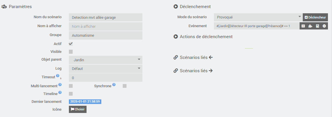

La nuit portant conseil, j’ai « pondu » ce scénario. Tout fonctionne !.
En poussant le bouchon à l’extrème, le cas non couvert est celui d’un arrêt brutal de Jeedom (pb alim par exemple) en séquence de détection de mvt, au redémarrage il est possible que l’on ait une incohérence.
Le scenario sans les commentaires les logs ni les messages

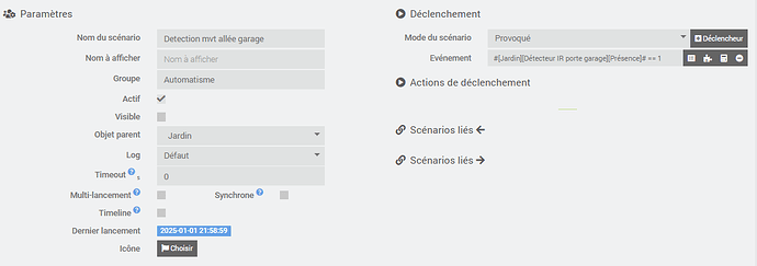

Ah oui, le déclencheur …
Le scenario ne se lance qu’en cas de détection et fait une tempo de 2 minutes, le retour à la normale du détecteur n’est pas utilisé car pas fiable pour ce scénario. A intervalles irréguliers le détecteur remonte une valeur 0 sans raison si ce n’est celle de dire qu’il est vivant :slight_smile:
