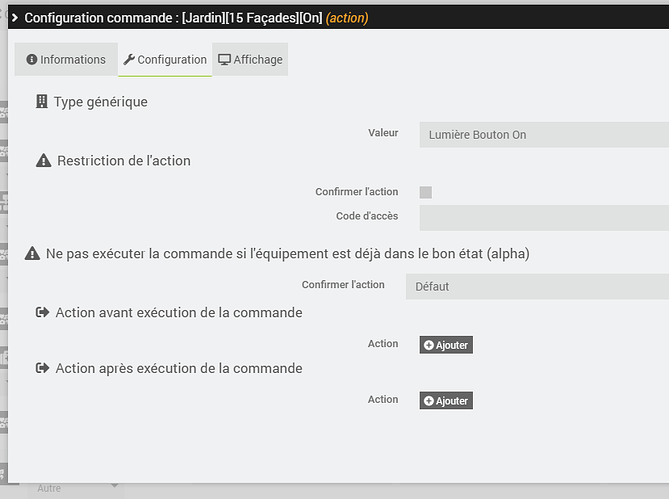

J’ai trouvé dans la config de mon FGS213 de chez Fibaro la possibilité de définir des actions en + de la commande ON ou OFF
Reste à voir si même possibilité sur les différents équipements (télécommandes). J’aurais préféré une fonction, tag, variable ou autre au niveau du scenario du genre « lastOnby » et le nom de l’équipement pour ne pas devoir mettre à jour une variable dans tous les coins de mon jeedom mais je n’ai rien trouvé au niveau du Core.

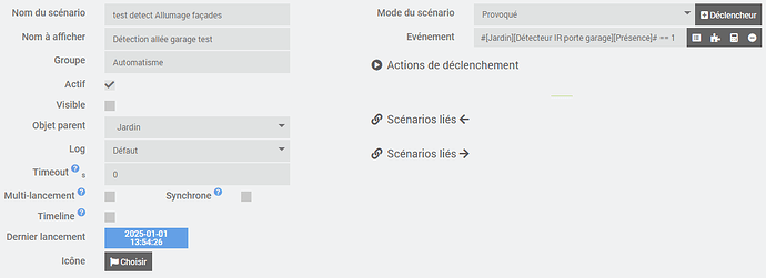

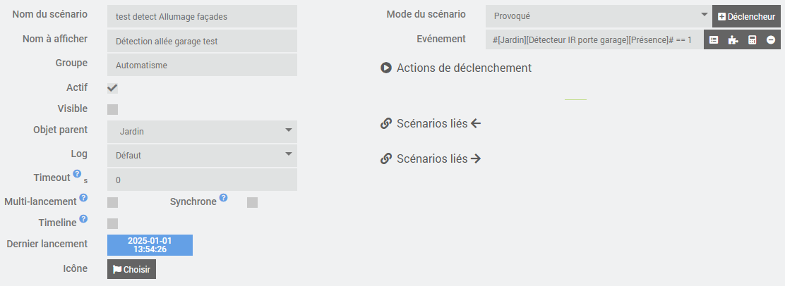

Voici la cfg de mon scenario
Ben non, si ton scenario est bien construis y a pas de raison.
Détection de mouvement
si lampe pas allumée
allumage lampe
dans x minutes éteindre lampe

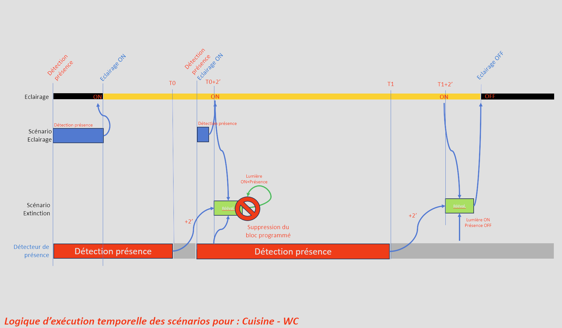

Le principe :
La ligne éclairage en haut représente la lumière (éteinte/allumée/éteinte), la ligne détection en bas représente les moments où le détecteur est activé (à 1).
Il y a donc détection de présence (à gauche). Le scénario ‹ éclairage ›, déclenché par cette détection, va allumer la lampe (‹ Eclairage ON ›).
Le détecteur de mouvement va remettre l’info ‹ présence › à 0 à T0 après 90 secondes, ce qui provoque le déclenchement du second scénario ‹ extinction ›. La première chose que celui-ci va faire, c’est programmer 2 (ou autre) minutes après, avec un bloc DANS … FAIRE… (important ! pas de SLEEP ou de WAIT bloquants) l’extinction de la lampe.
2 minutes après, on teste (dans le bloc DANS…FAIRE…) s’il y a eu une nouvelle détection de mouvement depuis. Si oui, on ne fait rien (il y a donc toujours quelqu’un), mais on supprime toutes les occurrences à venir de ce bloc (avec la précieuse instruction remove_inat), et sinon, on éteint la lumière.
Voilà ce que ça donne :

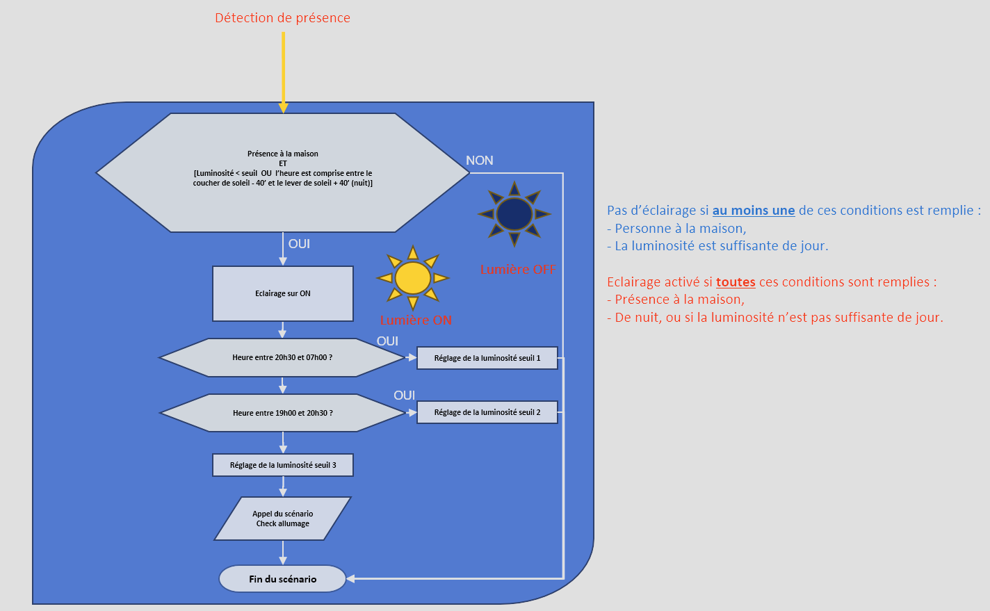

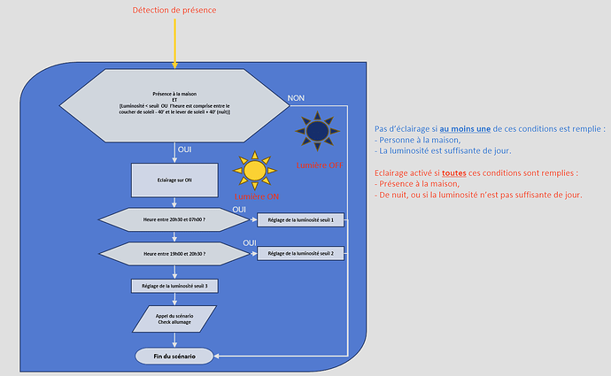

Scénario pour allumer
(on peut s’affranchir bien sûr du premier test sur la présence ou non à la maison et de la luminosité, des tests sur l’heure, de la définition du niveau de luminosité en fonction de la période dans la journée, ou du contrôle sur l’allumage effectif de la lampe).

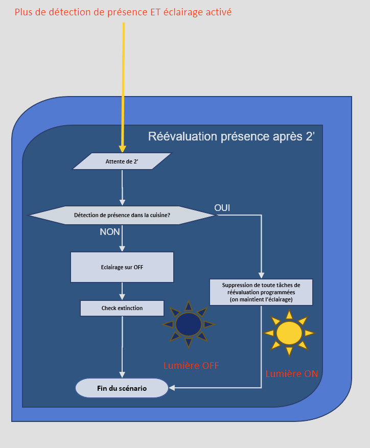

Scénario pour éteindre
(la suppression des tâches de réévaluation programmée se fait avec l’instruction remove_inat. Idem, on peut s’affranchir de la vérification de l’extinction de la lampe).
