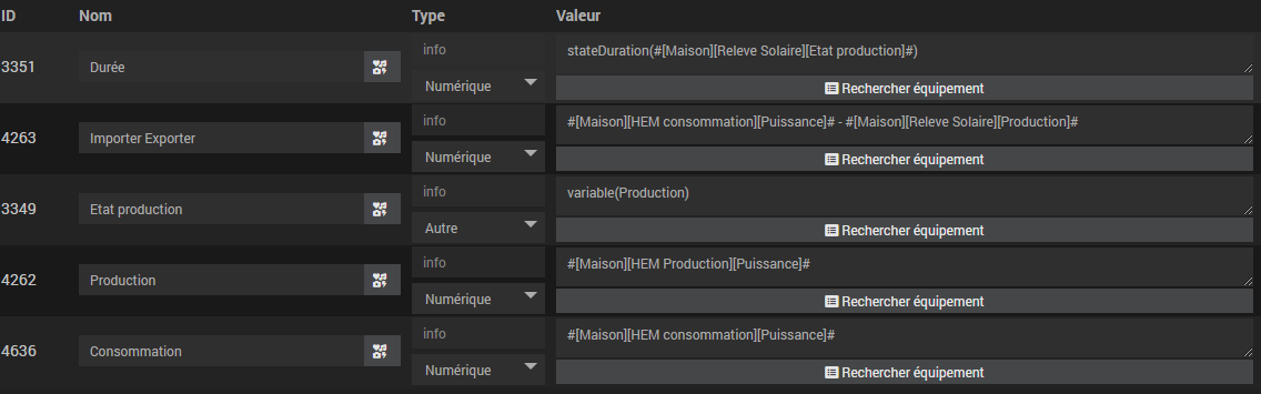

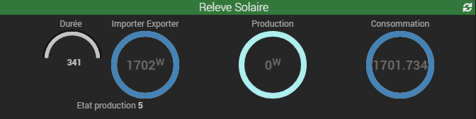

Pour faire ça j’ai deux pinces ampérométrique Zwave qui mesure ma consommation et ma production, j’ai ensuite mis tout ça dans un petit virtuel sur mon dashboard

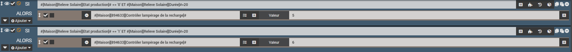

J’ai ensuite un deuxième scénario appelé « Delestage Tesla » qui se sert de la variable(production) pour régler l’ampérage de recharge de la voiture
(C’est toutes les même lignes jusqu’à 32A)
Le problème est que lorsque j’active le scénario « Delestage Tesla » jeedom règle l’ampérage et la recharge commence, ma pince ampèremétrique de consommation détecte donc une plus grosse puissance et donc le scénario « Etat Production » refait son calcul →
#[Maison][Releve Solaire][Production]# - #[Maison][Releve Solaire][Consommation]# > 0 ET #[Maison][Releve Solaire][Production]# - #[Maison][Releve Solaire][Consommation]# < 1150
Donc l’ampérage de recharge est remplacé par un ampérage plus bas, puis le scénario se redéclenche et remonte l’ampérage puis se redéclenche et baisse l’ampérage ainsi de suite…
Je ne comprend pas comment régler ce problème j’ai déjà essayé d’interdire la répétition des actions si la condition est la même dans les scénario mais rien ne change vu que ce n’est pas la même commande qui change la valeur de la variable(production)

D’après ce que j’ai compris, il te manque une information de la consommation de ta prise de recharge pour que le scénario soit viable, tu pourra ensuite soustraire cette valeur a ton 1er scénario.
pour l’info Durée avec stateDuration() , je ne passerait pas par un virtuel mais je le mettrait directement dans le scénario, car par virtuel il faudrait faire un refresh de l’equipement pour que la valeur soit exacte.
