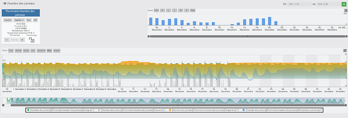

J’ai programmé des thermostats pour chacune des pièces (micromodules radiateurs et sonde Enocean) mais à deux reprises j’ai eu un bug (je pense suite à un redémarrage de Jeedom).
Sur Jeedom tout avait l’air de fonctionner mais le micromodule resté bloqué en mode confort malgré les consignes de changements de mode (la deuxième fois, en vérifiant, c’était le micromodule qui refusait le changement de consigne, même manuellement et j’ai du le supprimer et le réintégrer…) et malgré la commande « puissance » du thermostat à 0, le radiateur chauffait en mode confort comme s’il n’était plus piloté par Jeedom mais comme si on avait placé le curseur en mode « soleil »…
On voit le premier bug le 10 décembre, puis le second à partir du 20 :
