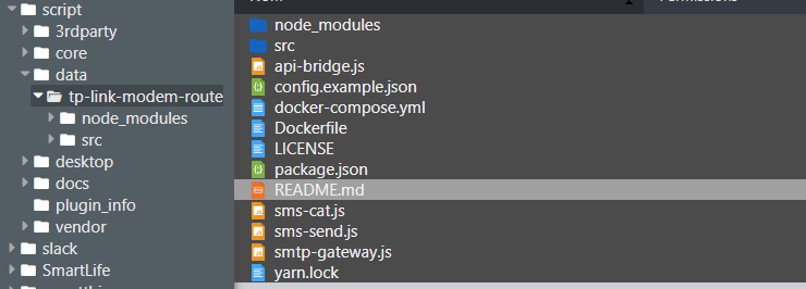

[2024-02-24 16:32:51][ERROR] : Erreur sur la fonction deamon_start du plugin : Veuillez vérifier les informations de connexion au routeur

Bonjour, voilà ce que j’ai fait pour que ça fonctionne chez moi avec une smart.
Plugin tplinksms fonctionne en modifiant le fichier tplinksms.class.php qui se trouve dans le réperoire plugin/tplinksls/core/class, dans la partie « daemon start », mettre le sleep à 5 qui est initialement à 2.
