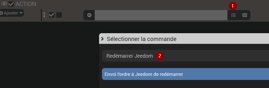

Pas de solution à ta question avec plugin-monitoring mais il y a une commande native à Jeedom, ça serait surement mieux de l’utiliser …

Et enfin, la suggestion de @Bison est bonne et à suivre : pourquoi ne pas utiliser la fonction redémarrage native de jeedom dans ce cas précis ?
