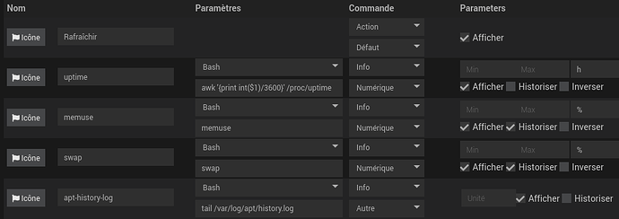

Ma Luna a fait ça 3 fois mais là ça fait 17 jours qu’elle tourne sans déco réseau.
Pour les questions mémoire et swap, pour ma part respectivement <25% et <1% stable.
J’ai installé le plug-in Monitoring et créé un objet Luna-monitoring configuré ainsi avec un refresh par cron toutes les 5 minutes :
Je trouve que ces infos devraient être fournies de base dans le plug-in de la passerelle domotique mais passons…
Ensuite j’utilise le plug-in networks dans lequel j’ai deux objets de type ping IP : internet (8.8.8.8) et mon routeur.
Enfin j’ai pu faire ce scénario qui redémarre la Luna si elle est déco depuis plus de 30 minutes et allumée depuis au moins 12h :
