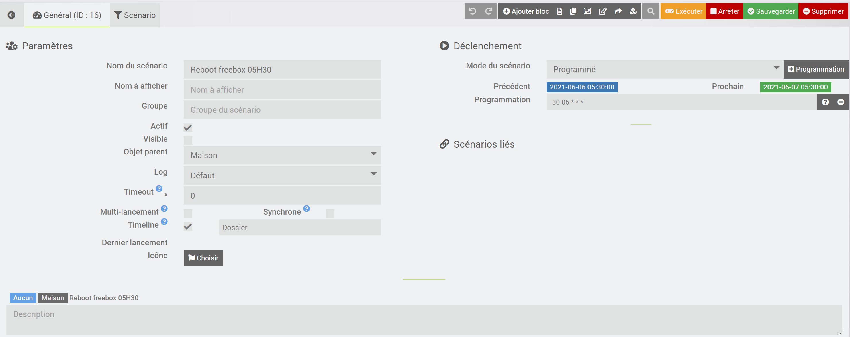

Peux-tu nous partager ton scénario et les logs,

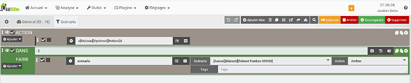

J’ai du mal à saisir ton bloc DANS,
Un simple bloc ACTION avec ton action Reboot Freebox,
Mais comme dit par @Seblam un peu dommage de rebooter ta box pour un contrôleur led,
As-tu investigué de ce côté pour identifier le problème ?
Au plaisir, bonne soirée,
Du fait que la box redémarre plusieurs fois, j’ai ajouté ce bloc « dans » pour interrompre le scenario 2 minutes après son lancement pour éviter les autres redémarrages, mais sa ne fonctionne pas!

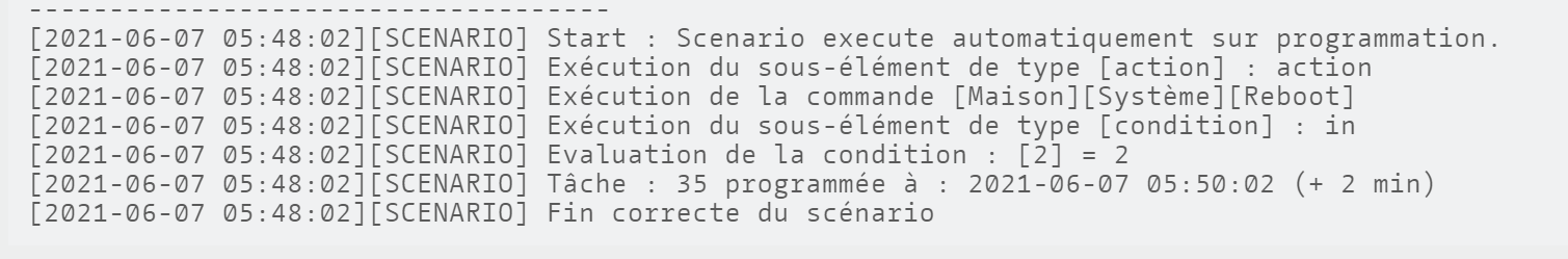

Ci joint le log que j’ai enfin trouvé!
Pour un redémarrage ponctuel programmé à 05H30 comme tu peux le voir sur le log, jeedom effectue encore à 05H48 le scénario

il faudrait voir ce que fait aussi ton scénario [reboot]

Pareil que @Toms, le DANS ne sert à rien car ton scénario est déjà arreté.

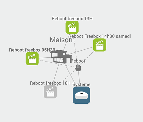

Il y a quelquechose d’autre qui le relance. Tu peux aller voir dans lien pour connaitre ses liaisons

Ah mais tu reboots ta freebox mais jeedom est sur cette freebox ? donc tu reboot jeedom ?
C’est vrai,
je n’ai pas pensé à ça!
le redémarrage de la box provoque aussi le redémarrage de Jeedom
Du coup est ce que c’est normal que la Freebox redémarre en boucle?
Je ne peux rien te certifier mais ca ne me parait pas très sain comme fonctionnement
