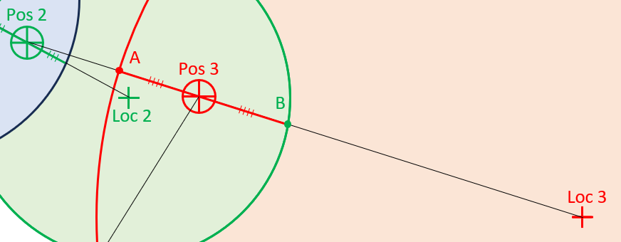

J’ai aussi constaté des rebonds quand la source de localisation ou la précision de la source change.
Par le passé, je faisais ma localisation avec Tasker et un appel d’url sur Jeedom, c’est comme ça que j’ai vu ce comportement.
Mon « workaround » était de calculer le recoupement entre la dernière position connue et sa précision :
→ Localisation X est toujours associée avec Précision X
→ Position X est obtenue en prenant le milieu de l’intersection des précisions X et X-1, sur le segment Loc X et Pos X-1 (cf Pos 3)
→ Si aucune intersection, on reste dans la précision X (cf Pos 4)
Je n’ai pas réussi à retrouver le code, mais j’avais TRES CLAIREMENT négligé le fait que tous ces calcul sont à effectuer à la surface d’une sphère, la résolution n’est pas trop compliquée dans le plan :
Pour trouver PosX, il faut chercher A et B (fonction de PosX-1, Loc X et X-1 et Précison X et X-1 :
A (resp. B) est le point où la droite passant par PosX-1 et LocX coupe Précision X (resp. X-1)
L’équation de la droite PosX-1 et LocX (qu’on va renommer P-L sinon…) est :
y = (x - Px) * (Ly - Py) / (Lx - Px) + Py
L’équation d’un cercle C de centre Cx,Cy et de rayon r est :
r = (x - Cx)² + (y - Cy)²
Résoudre x permet de trouver les 2 points d’intersection G et G’ de la droite P-L avec C :
r = (x - Cx)² + ((x - Px) * (Ly - Py) / (Lx - Px) + Py - Cy)²
→ ax² + bx + c = 0, avec :
a = 1 + (Px * (Ly - Py) / (Lx - Py))²
b = -2 * Px + 2 * Px * (Ly - Py) * (Py - Cy) / (Lx - Py)
c = Px² + (Py - Cy)² - r
→ Discriminant D = b² - 4 * a * c
D < 0 → Pas de solution (normalement impossible par construction)
D = 0 → 1 seule solution (normalement impossible par construction)
D > 0 → Nos 2 solutions x1 et x2 avec :
x1 = (-b - sqrt(D)) / (2 * a) et x1 = (-b + sqrt(D)) / (2 * a)
On retrouve y1 et y2 en réinjectant x1 et x2 dans l’équiation de la droite
Pour trouver A, on utilise le cercle C de centre LocX et rayon PrécisionX dans la fonction précédente, en gardant de G ou G’, le point le plus proche de PosX-1.
Pour trouver B, on utilise le cercle C de centre PosX-1 et rayon PrécisionX-1 dans la fonction précédente en gardant de G ou G’, le point le plus proche de LocX.
CQFD : PosX = ((Ax + Bx)/2, (Ay + By)/2)
(Oui, j’avais envie de me faire chier là :stuck_out_tongue: )

Salut Bad,
Il y a une légère erreur dans ta démo.
ICI
HAHAHA, mais encore ?
Tu veux dire que je me suis vautré au début de l’équation de la droite ?
Alors si je récap cet étape :
Soit P (respectivement L) de coordonnées (Px, Py) (resp. (Lx, Ly))
La droite passant par P et L répond à l’équation y - Py = m(x - Px)
Avec m = (Ly - Py) / (Lx - Px)
Donc : y - Py = ((Ly - Py) / (Lx - Px)) * (x - Px)
ou bien :y - Py = (x - Px) * (Ly - Py) / (Lx - Px)
Donc : y = (x - Px) * (Ly - Py) / (Lx - Px) + Py
Il me semble que c’est ma réponse ?
Du tout c’est correct :wink:
juste ceci l’équiation :kissing_closed_eyes:
Ahhhhhhhhhhhhhhhhhhhhhhhhhhhhhh
C’est pas ma faute si j’aime l’équitation
Tout ceci est parfaitement clair et logique (une fois qu’on a pris le temps de se poser dessus, quand même…) et merci pour cette très belle démonstration qui me ramène des années en arrière sur les bancs de l’école. Ca me fait aussi dire que j’ai pas tellement hâte que mes enfants en soient là à l’école… ^^

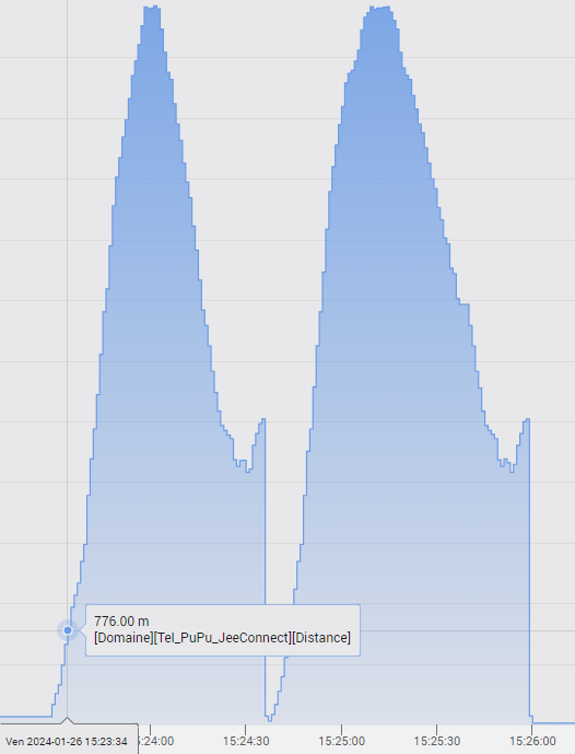

Malheureusement je ne suis même pas sûr que cela suffise. Je crois que j’ai vraiment un truc tordu avec ma position GPS… (Voir image, je n’ai pas fait 2 fois le même trajet ! ^^)
J’ai l’impression que, comme si le téléphone avait « laggué », il me renvoi tout mon dernier itinéraire. Ou juste des fois ça saute… Bref, il y a un truc pas clair là dessous…
Il faudrait que je puisse être sur Maps pour voir si je vois le phénomène en live. Mais ça semble bizarre quand même.
J’ai eu le cas sur un téléphone où, de temps en temps, il rejouait les n dernières positions.
Sur le téléphone, dans l’application, JC, j’ai passé le nombre de Points d’enregistrement, qui se trouve dans Préférences/Géolocalisation/Paramètres avancés, à 1.
Depuis cela ne s’est plus reproduit.

Juste une question tu as quoi comme tel?
Essaye de reduire les points d’enregistrement dans les paramètres géo-localisation de JC. Il suffit dune perte de connexion et JC rejouera la position.
Jai eunoe cas avec le tel de ma femme et une fois arrivée a 5-6km de la maison ca rejouait les positions depuis la derniere reçue correctement et la ouverture du portail, désarmement de l’alarme, ouverture de volet alors que personne n’était à la maison. Puis reverrouillage 1 mins après… je te dis pas la tete des voisins
J’ai un Xiaomi redmi note 10 pro. :+1:
Et effectivement plus de « rebonds » depuis que j’ai passé le nombre d’enregistrements à « 1 » au lieu de « -1 ».
Merci à tous, j’aurais cherché un moment sans ça !! :grin: :grin:
