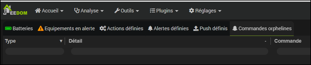

Vos modules devront être appairé au nouveau plugin mais seront toujours présents dans l’ancien plugin ( ils ne seront plus fonctionnels) MAIS les commandes liées à vos scénarios etc… seront obsolètes mais visibles dans Analyse > Equipements > commandes orphelines.

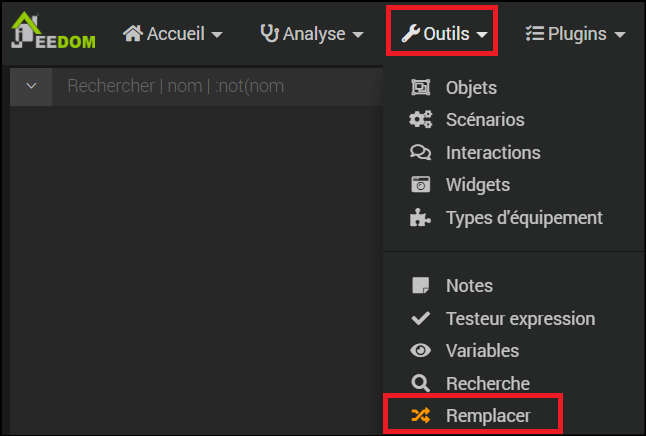

Vous utiliserez alors le fabuleux outils remplacer qui vous permettra de changer les ID

PS:je ne comprends pas l’outil "Remplacer " ?
Cette "commande " se trouve dans le plugin jeezigbee ou au niveau d’Analyse > Equipements > commandes orphelines …mais je ne la vois pas !
Suite au reset, vous devrez les réinclure dans le nouveau plugin-z2m mais ils seront toujours visibles dans l’ancien plugin-zigbee mais ils ne seront plus fonctionnels
Les ID des commandes liées à vos scénarios ou autre seront marquées comme orphelines
Vous aurez la possibilité de les remplacer sans pour autant devoir refaire toute votre usine à gaz :sweat_smile:
