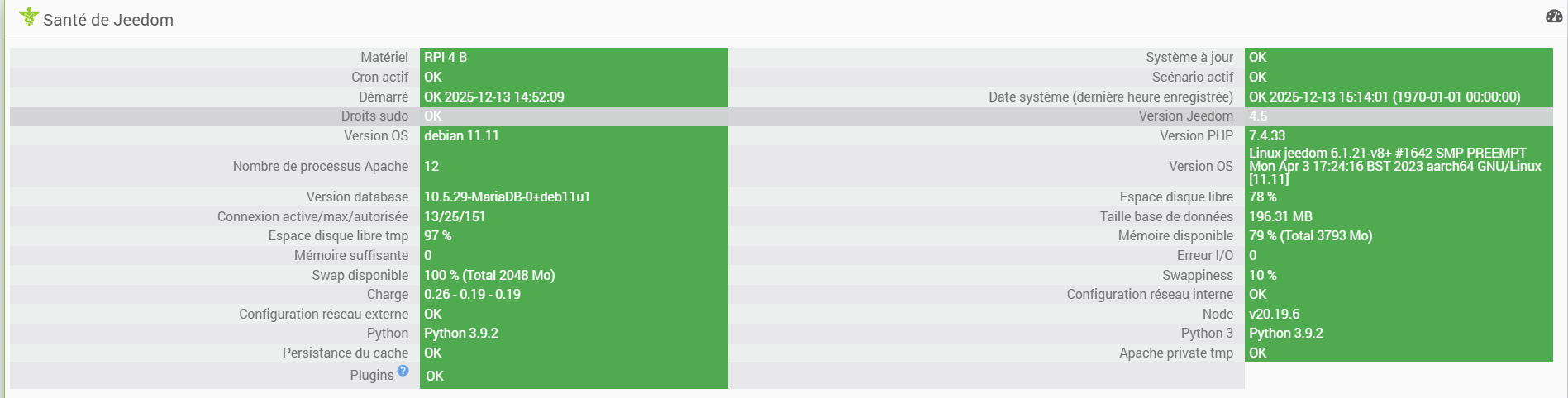

Voici la page Santé pour info
Pour info j’ai également fait un sudo apt update && sudo apt full-upgrade -y sur mon raspberry pour voir si ça ne venait pas de là…
