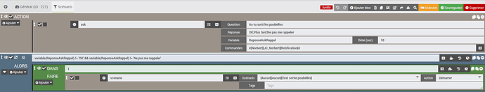

J ai organisé via le plugin My Bin le ramassage des poubelles et je souhaiterai savoir comment améliorer mon scenario avec la fonction ask: en gros si la poubelle n a pas été confirmée comme bien sortie; alors relance du scenario toutes les heures ?

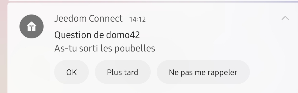

Je passerai par l application Jeemate en plus du rappel avec Alexia

Tout simple :
Tu lances un ask sur ta commande de notif, et en fonction du retour ou du timeout du ask, tu relances le scenario en question dans 60min

Ok cela donnerai ceci :
on est d accord que si pas de réponse; le scenario est relancé automatiquement ?
En te remerciant par avance
Oui si plus tard ou aucune réponse, ça relance le scénario (et donc le rappel dans 60min), et ce, indéfiniment, jusqu’à appuyer sur OK ou « ne plus me rappeler »

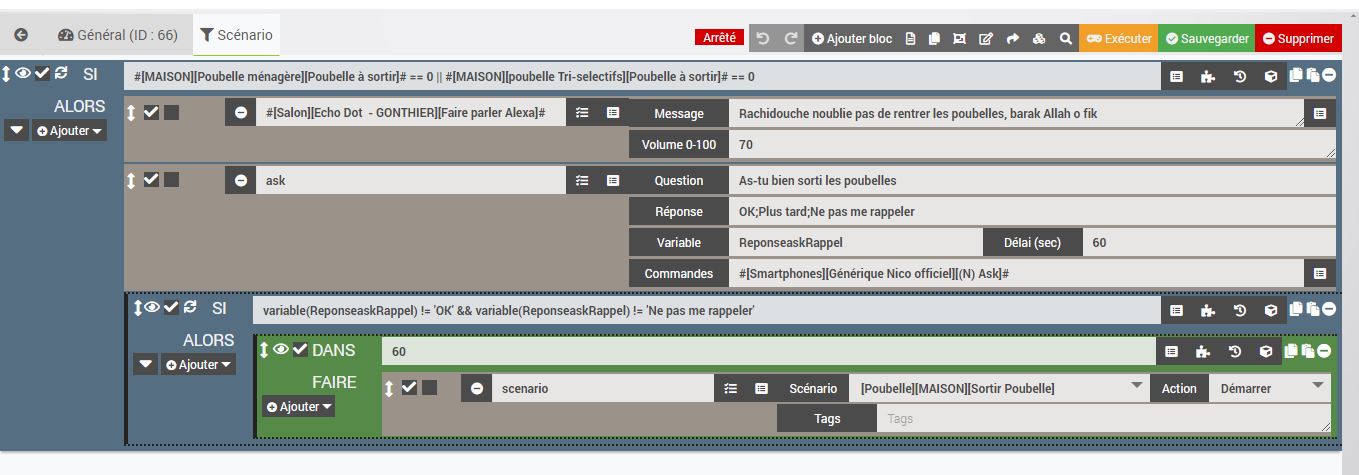

cool
du coup j ai fait le même principe pour sortir et rentrer les poubelles
Donc pas besoin de déclencheur sachant que le scénario est activé via le plugin My Bin
