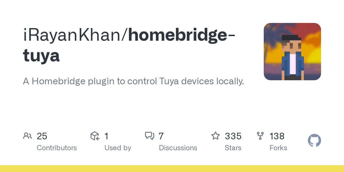

La technique la plus facile et fiable pour récupérer la localkey utilise la plateforme Yiua :
