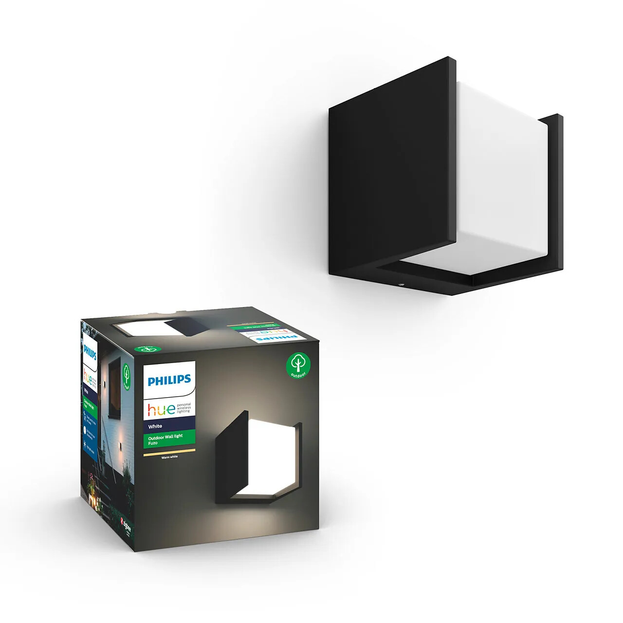

Pour info il s’agit de cette applique, j’en ai deux.

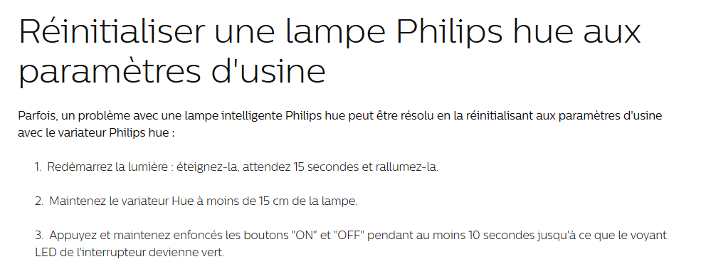

Peut-être en regardant sur le site Philips Hue :wink:
(Le bouton « OFF » = « Hue » sur les nouvelles Télécommandes)
Il faut appuyer sur les 2 boutons en même temps pendant 10 secondes
Il faut avant mettre hors tension puis remettre le courant et faire l’opération avec la télécommande.
