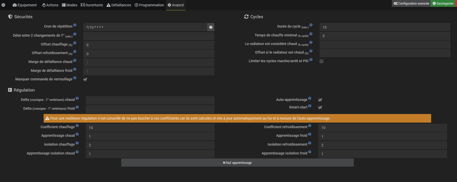

Après est-ce que la case à cocher auto apprentissage est cochée ?
Sans log, sans voir la config je ne vois pas trop quoi dire de plus

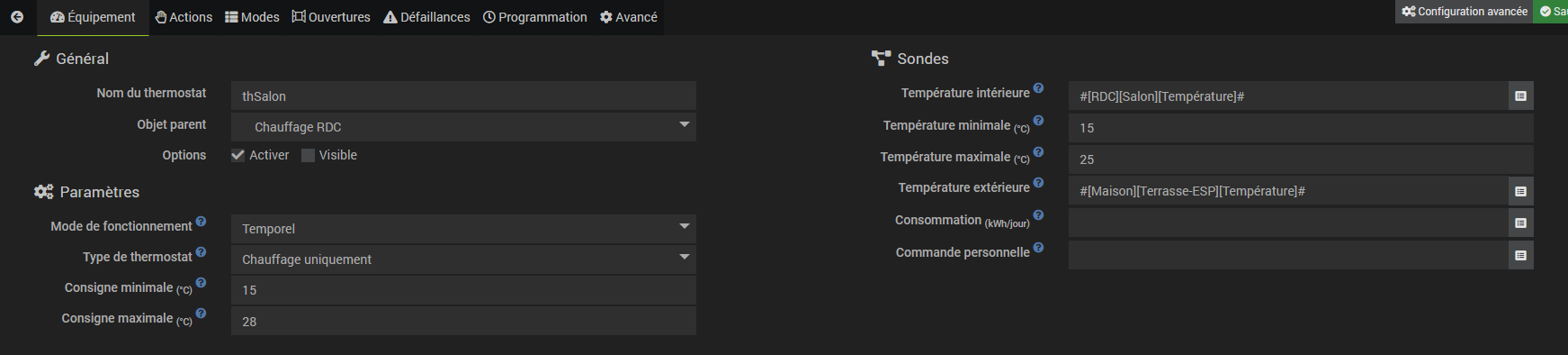

Merci pour ton retour. Oui la case a cocher est bien cochée, comme pour celui qui fonctionne bien

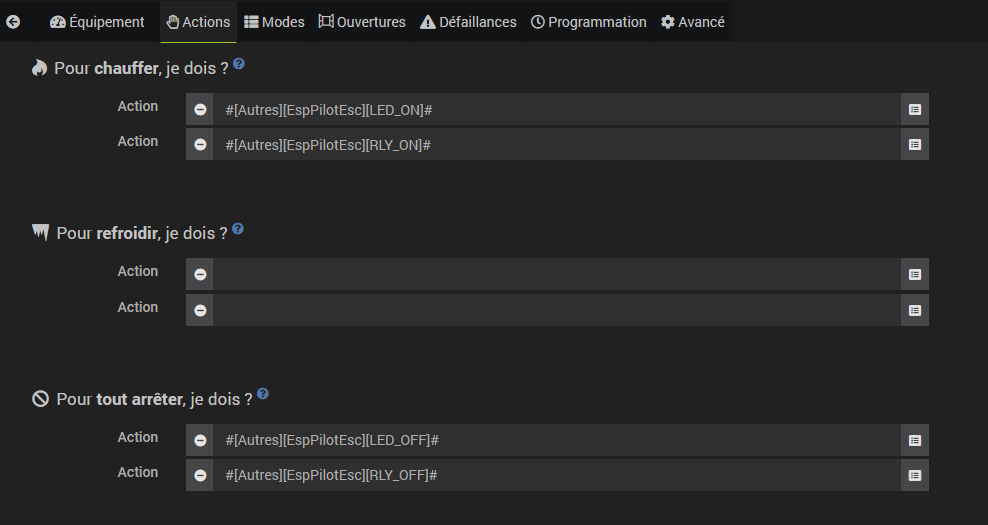

Cote config ca donne ca

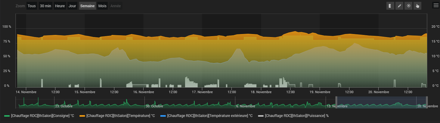

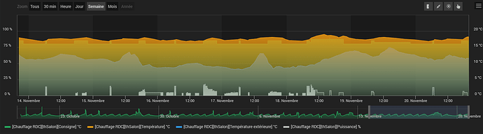

Je pense que j’ai fait le RAZ il y a environ 7 a 10 jours. Je ne sais plus exactement. Il y a bien des cycles de chauffe tous les jours a partir de 17h et le matin a partir de 6h15. Et ca chauffe bien mais ca monte un peu trop haut
Tu vois ca chauffe quand meme

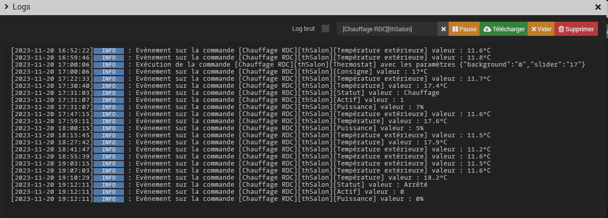

Voila ce que j’ai trouvé dans les logs. je ne sais pas si c’est suffisant
Mais je vois un truc « louche » sur le thSalon qui dit
Durée du cycle : 0
Durée du cycle trop courte, aucun lancement
Une piste ?

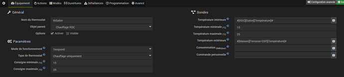

Du coup, j’ai rennomé ce thermostat thSalon → thSalonOld et je l’ai desactivé
Puis j’ai crée un nouveau thermostat thSalon où j’ai repris le parametrage de thSalonOld et c’est reparti !
Les indicateurs d’apprentissage commencent deja a s’incrementer ainsi que les coef
