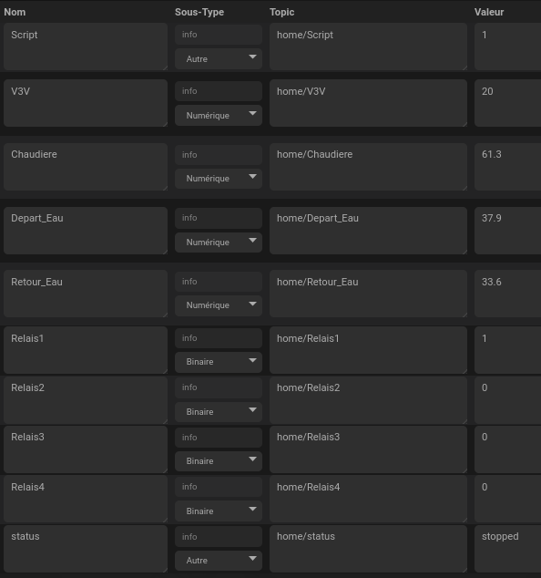

Mon idée est d’utiliser Jeedom comme « supervision » (historique/courbes) et d’avoir un script local sur le PI pour gérer le bypass de la V3V lors du démarrage de la chaudière.
Mais avant, je dois logger les valeurs de températures/position V3V.
Faute de réponse, j’ai mis les mains dans le python et commencé une routine de lecture des capteurs et de publier les données en MQTT si besoins.
Voici un extrait du code que j’utilise:

# Températures
sensor1 = W1ThermSensor(Sensor.DS18B20, "01193a060753")
chaudiere = round(sensor1.get_temperature(),1)
if abs(chaudiere-last_chaud) > 0.1:
client.publish("home/Chaudiere", chaudiere);
last_chaud=chaudiere
print('Update chaudière=', chaudiere)
sensor2 = W1ThermSensor(Sensor.DS18B20, "01193a178ce6")
depart = round(sensor2.get_temperature(),1)
if abs(depart-last_depart) > 0.1:
client.publish("home/Depart_Eau", depart);
last_depart=depart
print('Update depart=', depart)
sensor3 = W1ThermSensor(Sensor.DS18B20, "01193a182a95")
retour = round(sensor3.get_temperature(),1)
if abs(retour-last_retour) > 0.1:
client.publish("home/Retour_Eau", retour);
last_retour=retour
print('Update retour=', retour)
