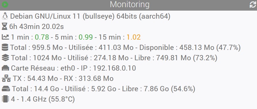

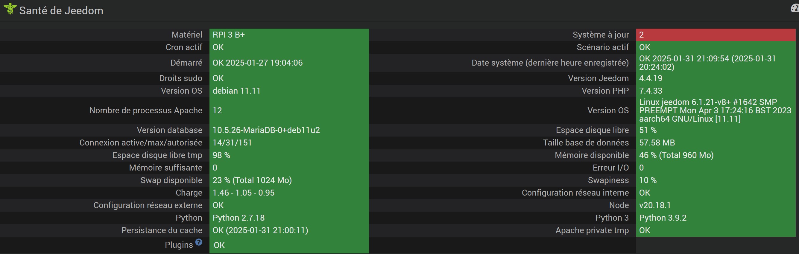

Raspberry Pi3B+ swap qui diminue rapidement suite passage debian 11
Bonjour à tous, besoin d’aide suite au passage à debian 11, mon swap dégringole à vitesse grand V, je tente d’éplucher les divers posts à ce sujet, j’ai cru comprendre que le problème est lié à des fuites mémoires, tel que mon plugin xiaomi, je redémarre le démon et effectivement cela me permet de récupérer du swap mais pas assez à mon goût, voici ma page santé:

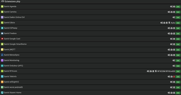

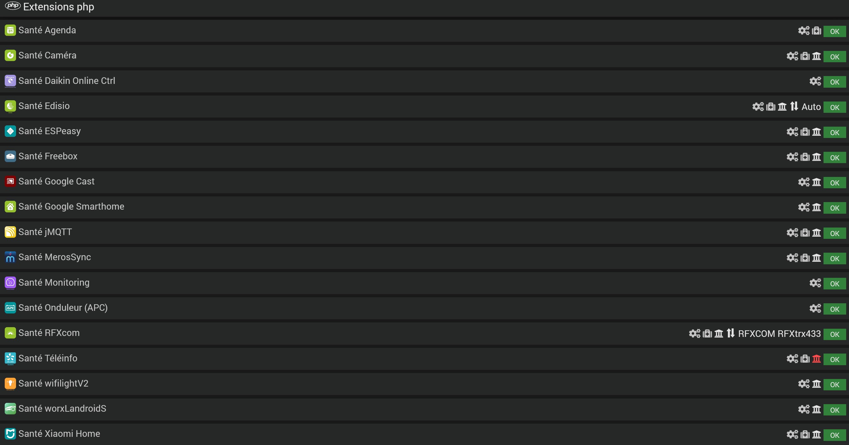

voici mes plugins:

Si par exemple je lance la commande:
sudo journalctl --disk-usage
Archived and active journals take up 432.0M in the file system.
Je ne dépasse pas les 500mo.
Donc voilà ou j’en suis pour l’instant, si vous avez une solution mis à part rebooter le démon plugin xiaomi, y a t’il une solution sans remplacer la version python ou reboot programmé, savez vous si d’autres de mes plugins sont concernés par les fuites mémoires?
Merci à vous pour votre aide :wink:
j’ai effectué aussi cette commande:
grep -E « SystemMaxUse|MaxRetentionSec » /etc/systemd/journald.conf
#SystemMaxUse=200M
#MaxRetentionSec=1w

Voici mon monitoring à 15h,
