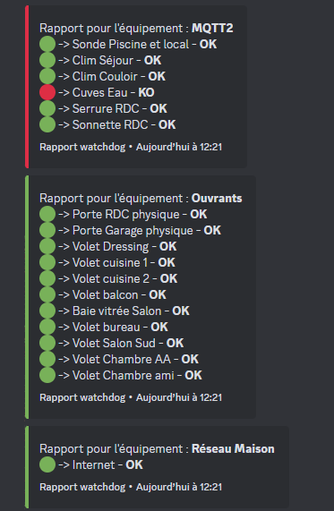

j’ai également fait disparaitre la ligne « Résultat Global » qui apparraissait à chaque fois en KO (car je n’utilise pas cette fonction dans mes WatchDog :
Et dernier point ; j’ai personnalisé le liseret de couleur envoyé sur Discord pour que si 1 test dans la liste est KO ; alors la couleur est rouge ; sinon, elle est verte.

Voici le rendu sur Discord :
