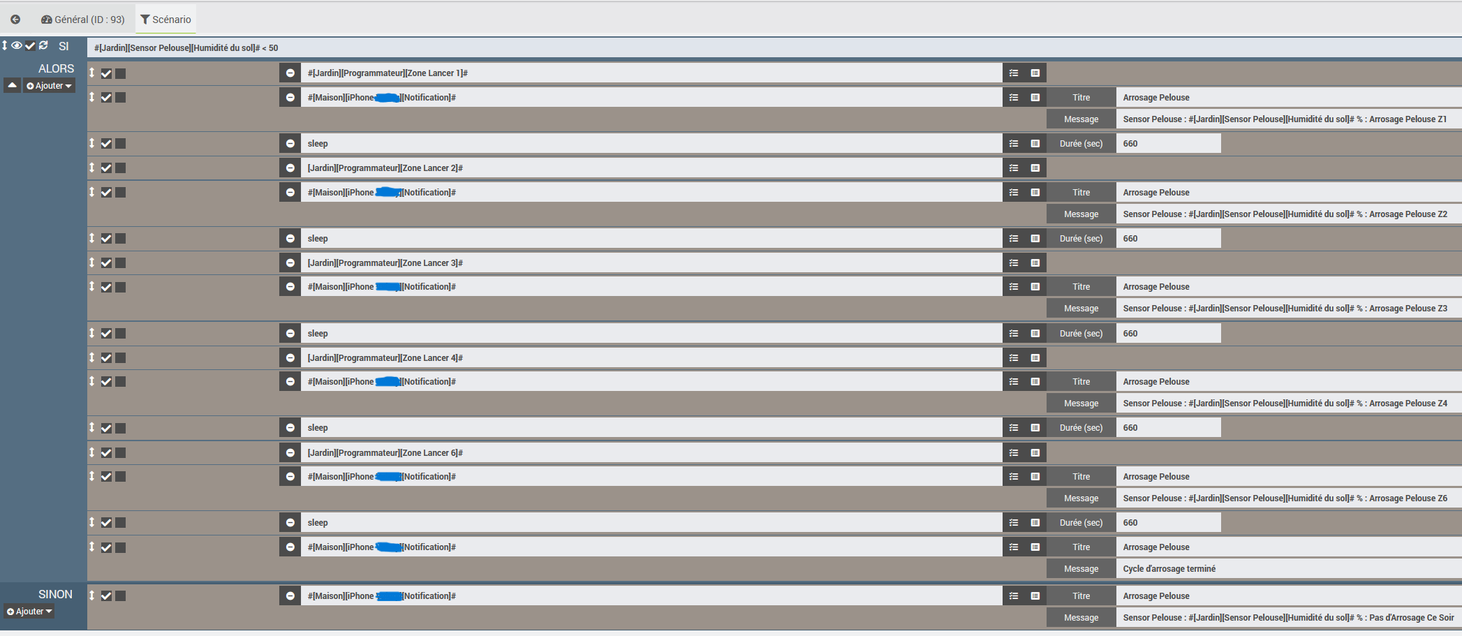

le dev du plugin, si ça fonctionne hors scénario donc ça vient du scénario je pense, si c’est possible de mettre le scénario pour voir ou ça cloche
Merci d’avance
Bonsoir Shun84,
Voici le sreenshot du scenario :
et sinon bravo pour le developpement du plugin !
Merci pour ton aide,
Valyno
