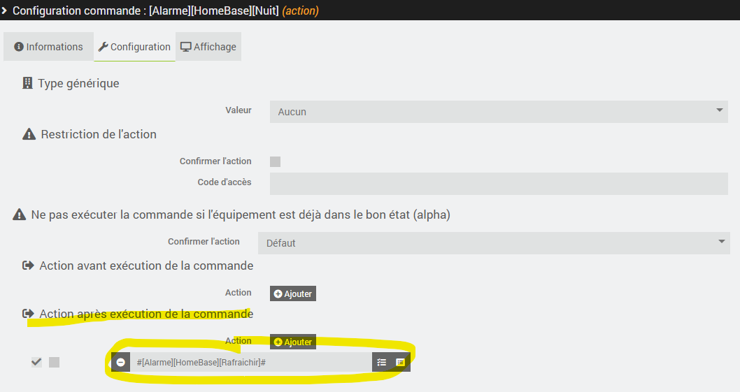

Lorsque le statut de la HomeBase change, la mise à jour de l’affichage ne se fait désormais qu’après un rafraîchissement manuel, ce qui n’était pas le cas dans la version précédente.
Pour retrouver un fonctionnement équivalent, voici ce que j’ai mis en place :
cela permet après chaque commande de rafraichir l’état de la home base.
Bonne journée.

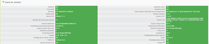

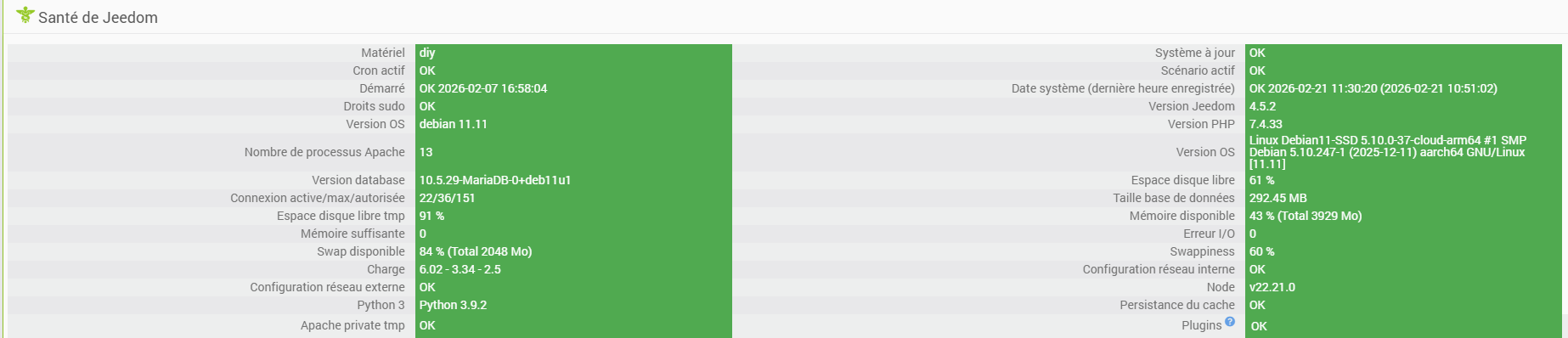

Version de la lib Eufy?
Page santé logs en DEBUG?
Bonjour, je pensais aider dsl :sweat_smile:
version container 2.0.1

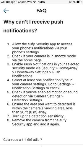

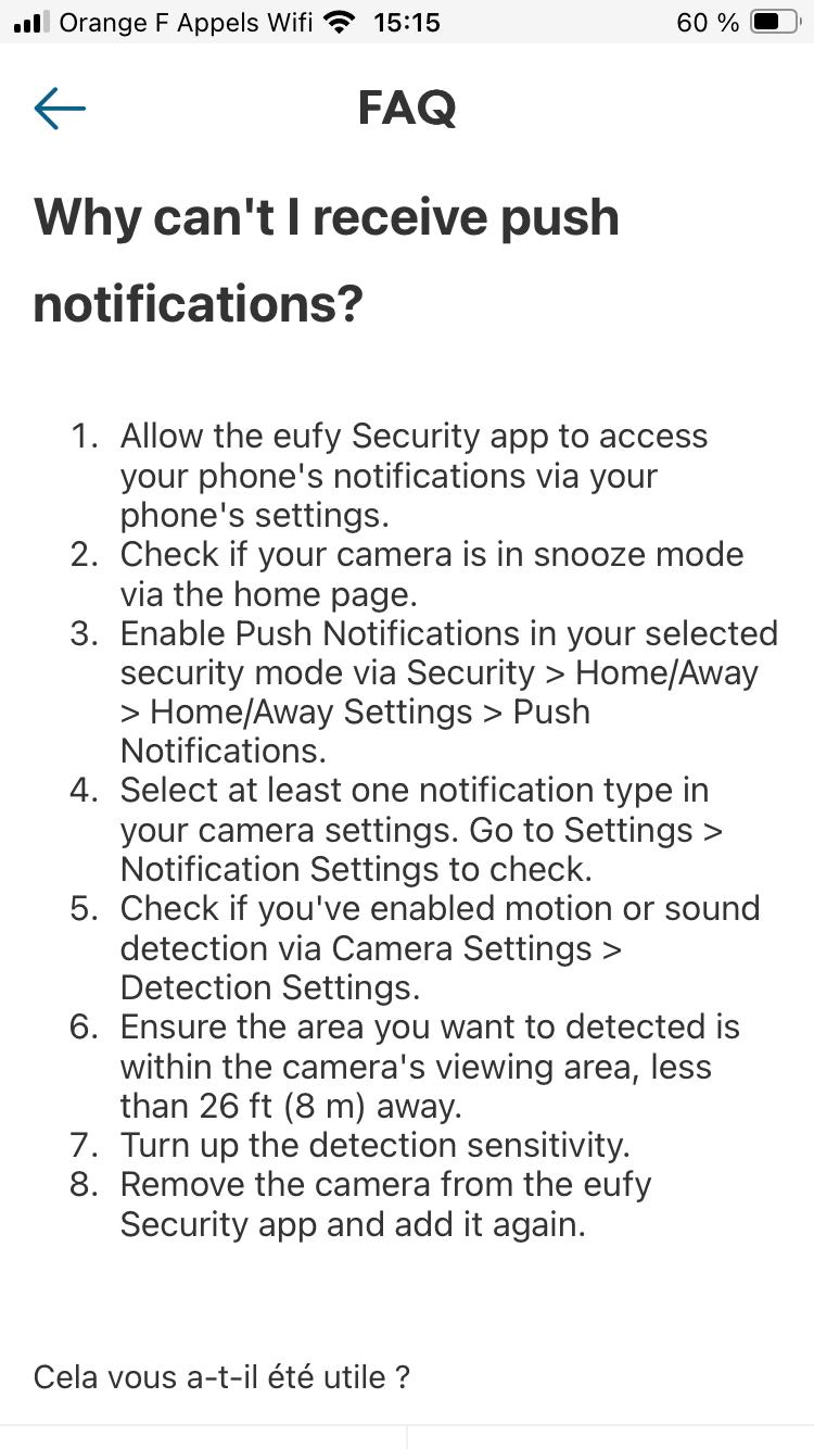

As tu autorisé les notifications push?
oui elles ont activés, tout refonctionne et je ne sais pas pourquoi…
