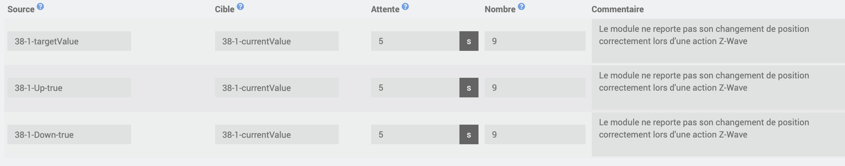

Avec le nouveau plugin-zwavejs, les options de rafraichissement créées par défaut permettent bien de rafraichir l’état du FGR-223 lorsque l’on utilise les commandes Up (38-1-Up-true), Down (38-1-Down-true) et Positionnement (38-1-targetValue) depuis Jeedom.
En revanche, l’état de ne se met pas à jour lorsque l’on utilise les boutons physiques Haut et Bas des interrupteurs (monostables). Je précise que les scènes fonctionnent bien sur mes FGR-223.

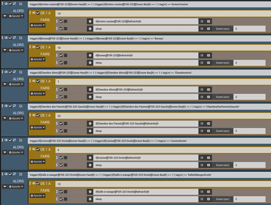

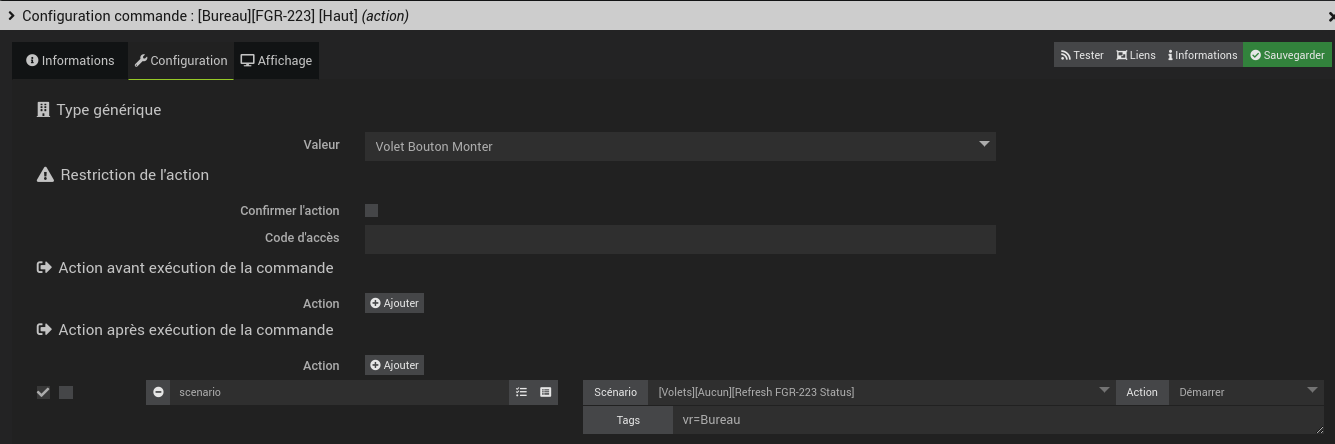

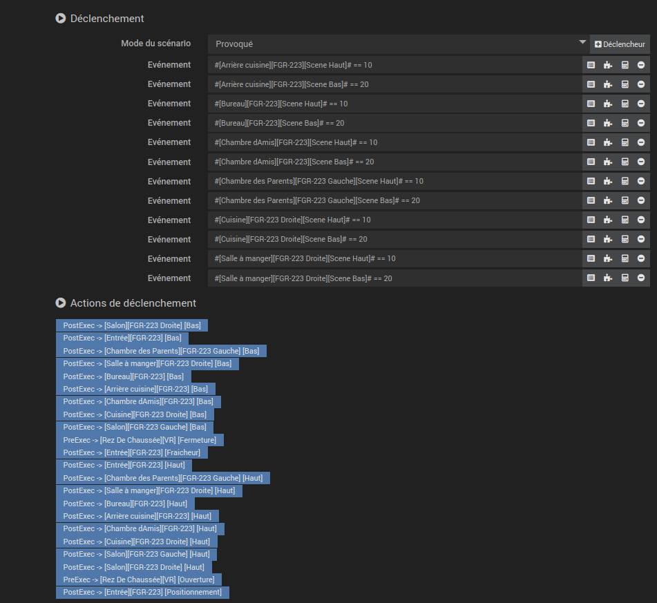

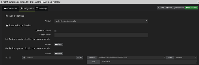

Avec le plugin-openzwave, j’avais un scenario de rafraichissement qui se declenchait lors des appuis physiques via les commandes de scènes (et les commandes Haut et Bas depuis Jeedom en Post Exec).

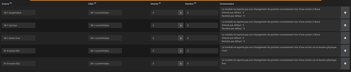

J’ai donc tenté de créer deux commandes de rafraichissement dans le plugin ZwaveJS en me basant sur les commandes de scènes mais cela ne fonctionne pas.
J’ai essayé les 4 suivantes pour la commande cible :
  • 91-0-scene-001
  • 91-0-scene-001-0 (0 correspondant à « KeyPressed » simple click)
  • 91-0-scene-002
  • 91-0-scene-002-0 (0 correspondant à « KeyPressed » simple click)
En regardant dans le code du plugin, on peut voir que la fonction « refreshIfNeeded($path,$value) » n’est appelée que pour des actions (dans execute()) et pas des commandes infos telles que les scènes.

Voilà ma conf :
Comme indiqué dans mon post original, cela fonctionne bien avec les options de rafraichissements mais uniquement pour les actions Up/Down/TargetValue effectuées depuis Jeedom (Pas depuis les boutons physiques).
D’ailleurs, c’est bien indiqué dans le popup de configuration des options de rafraichissement :
On ne peut pas utiliser une info comme source qui permettrait d’activer le rafraichissement lorsque l’on appuie sur le bouton physique qui déclenche une scène.

vous remplacez UP et Down par TargetValue et pour True respectivement par 99 et 0
pour les scènes je vais vérifier mais pour l’appui du bouton lié au fgr j’ai bien le rafraîchissement de la valeur position du volet dans jeedom avec ma méthode. Car avec Up et Down ça ne foncrionnait pas.
En fait, je n’avais qu’un module FGR-223 qui ne remontait pas son positionnement dans jeedom si activé depuis bouton physique (pourquoi un seul sur 5 ? mystère suite à la migration openzwave vers zwaveJS). Effectivement, en remplaçant Up et Down par targetValue avec les valeurs respectives, ça fonctionne pour mon module récalcitrant ! Problème résolu pour moi, merci !
